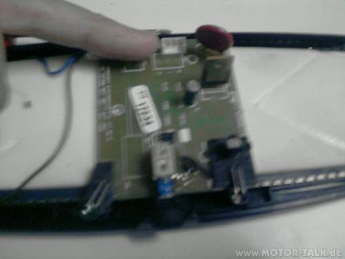

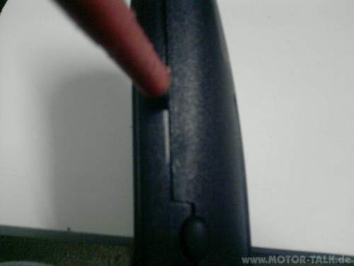

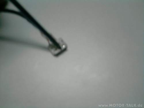

Ich habe einmal versucht eine Bauanleitung der Modifizierung des Innenspiegels zu dokumentieren. Die Bilder habe ich nachträglich gefertigt, daher habe ich z. B. nicht den Halter meines S-Type mit einbeziehen können.
Alles fängt damit an, dass man den Spiegelhalter 5 bis 10 mm in Richtung Scheibenwischer schiebt. Einbau umgekehrt.
Die weiteren Schritte zeigen die Bildernamen.
Ich habe den neuen Spiegel extra nicht zerlegt, da ich kein Risiko eingehen wollte und auch der Elektronik des alten Spiegels nicht mehr traute, es ist ja dieses ätzende Zeug dort hineingelaufen. Jedoch haben beide Spiegel die gleiche Glasgröße.
Viel Erfolg wünscht
Jag-Man

01-gehaeuse-des-alten-spiegels-aufhebeln
02-diesen-stecker-abziehen
03-kontakte-aus-dem-stecker-loesen
