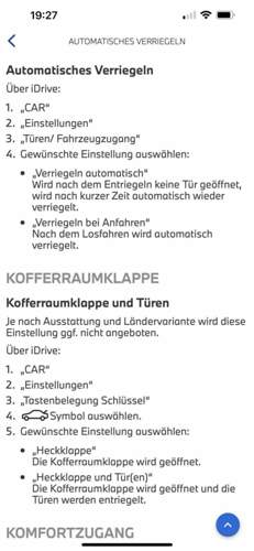

Ich kam heute zu meinen 5er G31 aus 2018 und stand vor einem offenen Auto. Meine Frau hatte das Auto verriegelt (mit dem Schloss an der heckklappe) Spiegel klappten auch an. Beim weggehen muss sie das Auto versehentlich, ohne es zu bemerken wieder geöffnet haben. Habe mich dann eben mal vors Auto gestellt und aufgeschlossen und nichts gemacht. Auch nach 5 min hat er sich nicht wieder verriegelt.
Muss ich hier irgendwo ein Häkchen in den Einstellungen setzten?
Meine vorherigen Fahrzeuge haben sich alle wieder verriegelt.
Ich hoffe ihr könnt mir weiterhelfen.
Grüße Marco
Wie wäre es mit Betriebsanleitung lesen (App oder im Fahrzeug)? Dort steht es ganz genau.
0c9053c5-9607-4239-b27d-b50bc2a57521
Guten Abend,
Ich glaube maschu_85 meint die relook Funktion sprich Auto entriegeln dann keine Tür öffnen das er wieder automatisch verriegelt was auch bei Komfort Zugang der Fall ist .
Hab einen F11 er macht es und einen G31 als Leihwagen gehabt der es auch gemacht hat.
