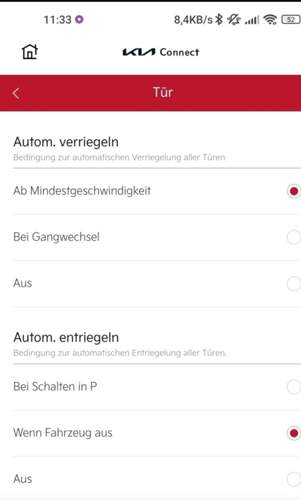

Habe seit einigen Tagen das Problem, das die automatische Verriegelung und Entriegelung nicht funktioniert. Softwareeinstellung ist Öffnen bei Stellung P.
Nach dem Losfahren wird verriegelt, jedoch bei Stopp und Stellung P bleiben die Türen verriegelt, nur von innen zu öffnen. Hat jemand das gleiche Problem?
Habe auch schon die Batterie kurz abgeklemmt. Hat nichts gebracht.

Vorgestern Getriebe in P gestellt, kurz ausgestiegen weil ich was vom Beifahrersitz in den Kofferraum stellen wollte und die Tür geht nicht auf.
Also Auto erst mal entriegeln.
Dann viel mir direkt wieder das Thema hier ein, sowie die Tatsache, daß ich doch ebenfalls in der App eingestellt habe "entriegeln bei P".
Habe daraufhin noch mal die Einstellung der App überprüft und erstaunt festgestellt es Stand auf "entriegeln wenn Auto aus".
Bin mir sicher ich hatte es umgestellt....Vielleicht hat es nicht richtig übernommen aber ich werde das mal im Auge behalten. Gestern habe ich dann wieder "entriegeln bei P" eingestellt und auch die Bestätigung der App zur erfolgreichen Übernahme der Einstellung erhalten.
@Rockcafe
Hast du nochmals die Einstellungen deiner App überprüft?
