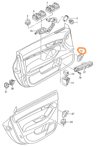

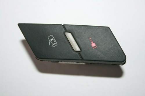

Hallo an alle,
hab mal ne frage: ich hab gestern gesehen das am Fahrertür Türverriegelung Schalter nicht mehr Leuchtet bzw. ich nicht mehr sehen kann obs Verriegelt ist oder nicht. früher hast in der mitte so Orange geleuchtet. was kann es sein? muss der schalter Neu??? danke

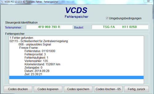

hey also: hab mal ausgelesen also die Fahrertür wird nicht verschlossen. wenn ich den fehler lösche dann geht einmal mit dem schalter an der fahrertür zu und die lampe leuchtet. beim 2 mal geht nicht mehr und fehler wieder da... wenn ich mitm Schlüssel von Außen schließe ist alles zu... hier ein bild:

Dann wird Eis von beiden defekt sein.
Hey Jungs, ist garnichts defekt...... einmal Verkabelung zwischen Tür und Karosse gewackelt und jetzt gehts wieder:D
schönen abend euch noch;)
