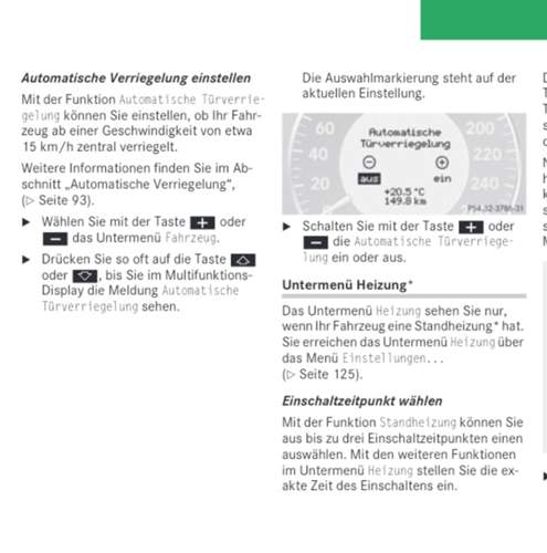

Bei meinem C200 Kompressor W203 habe ich die automatische Türverriegelung ausgeschaltet im KI. Trotzdem geht nach einer Minute der Wagen automatisch zu nachdem man diesen verlassen hat. Woran kann das liegen? Danke vorab

Hast du kontrolliert ob die einstellung "aus" auch quittiert (angenommen) ist. Ansonsten sollte das funktionieren. Ich glaube das ist im bordbuch auch beschrieben. BJ 2001 ist noch vormopf, da könnte noch was anders gewesen sein.
Ja, hab ich. Hat aber bei diesem nur Auswirkung auf die automatische Schließung beim Losfahren ab 15 km/h nicht auf die Verriegelung beim Verlassen nach 30 Sekunden. Ist dann wohl so.

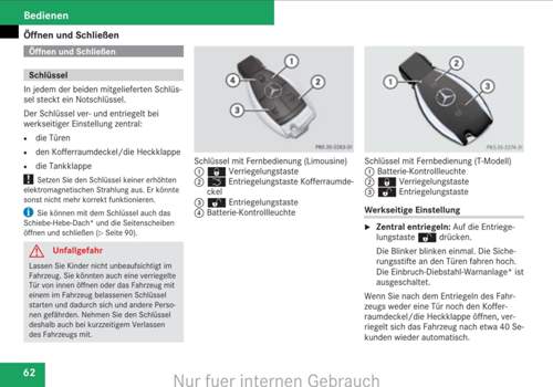

Moin,
Seite 62, rechts unten
Verriegellung

@Andreas Harder , das ist mir klar und wurde hier auch schon beschrieben.
Allerdings meint der TE wohl, dass sich sein Fahrzeug nach dem fahren und aussteigen von selbst verschließt!
Daher bleibe ich dabei, dass das ein Fehler ist.

Es gibt in der KI die Einstellung automatische Türverriegelung. Diese bezieht sich wohl nur auf dei Verriegelung die automatische eintritt nach dem losfahren ab 15 km/h. Die andere Einstellung von Andreas beschrieben das sich das Fahrzeug automatisch abschließt nach 40 Sekunden nach dem aussteigen kann man wohl nicht deaktivieren. Genau das meine ich doch die ganze Zeit. Das wollte ich wissen. Und du hattest gesagt das gäbe es überhaupt nicht beim W203. Wie auch immer Thema für mich nun abgeschlossen.

Aber @Andreas Harder hat es doch aus der Anleitung kopiert. Rechts unten steht diese Funktion nach 40 Sekunden beschrieben! Verstehe nicht warum dann nirgends steht wie man diese abschalten kann, sehr unangenehm die Funktion.
So wie ich das lese, wird die erneute automatische Verriegelung deaktiviert, sobald man aussteigt!
Zitat: »Wenn Sie nach dem Entriegeln des Fahrzeugs (Anmerkung: über die Taste in der Mittelkonsole) WEDER eine Tür NOCH den Kofferraumdeckel/die Heckklappe öffnen, verriegelt sich das Fahrzeug nach 40 Sekunden wieder automatisch.«
Nach dem Aussteigen ist also KEINE selbständige Verriegelung des Autos vorgesehen!

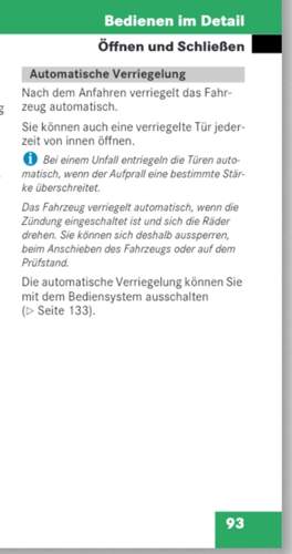

Habe nochmal in meiner Betriebsanleitung geschaut. Definiert ist das es eine automatische verriegelung ab x km gibt. Diese kann man abschalten.
Die automatische wiederverriegelung nach kfz-öffnung und keinem öffnen einer Tür /kofferraum kann man nicht abschalten.

Bevor das Thema hier noch weiter eskaliert möchte ich alle Teilnehmer bitten, die erwähnten Dokumente noch einmal langsam, aufmerksam, Wort für Wort zu lesen und zu durchdenken.
Dann kommt man vielleicht zu Erkenntnis, dass sich alle diese Beschreibungen auf die automatische WIEDERverriegelung beziehen. Also
> Fahrzeug wird per Schlüsselfernbedienung entriegelt
> jedoch wird keine Tür oder Klappe geöffnet
> innerhalb 40 sek. werden die Schlösser wieder verriegelt
> dazu gibt es die üblichen Blinkersignale.
Eine andere Sache ist die automatische Verriegelung während der Fahrt. Sie verriegelt den Wagen ab einer bestimmten Geschwindigkeit. Diese Funktion ist über das KI abschaltbar.
Weiterhin gibt es eine Funktion der Limousine, bei der man mit der dritten Taste auf dem Schlüssel ausschließlich den Kofferraum entriegeln kann. Wird der Kofferraumdeckel wieder geschlossen, verriegelt er automatisch. Liegt der Schlüssel dann im Kofferraum, ist die Not groß. Davor wird in der BA ausdrücklich gewarnt...
