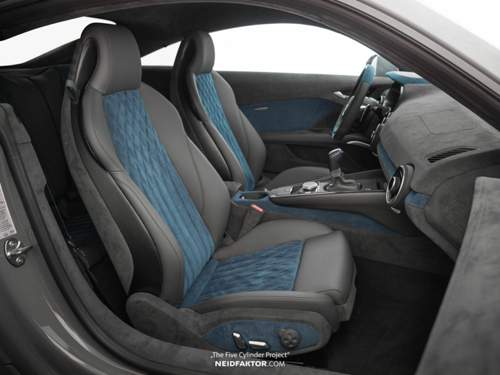

ist es bei euch auch so das wenn ihr die Sitzheizung (Beifahrer- wie Fahrersitz) auf Stufe 3 anmacht, sich diese nach ca. 10 min automatisch auf Stufe 2 reduziert?

Ich habe auch S-Line-Sitze mit Alcantara und die Sitzheizung ist die schwächste die ich in über 10 Fahrzeugen zuvor mit Sitzheitzung (auch mehrere Audi) jemals hatte. Das hat mit subjektiv auch nichts zu tun. Bei meiner Freundin Golf 7 brennt Dir bei Stufe 3 der Hintern weg und Stufe 1 ist beim Golf wie Stufe 3 bei meinem TT. Bei meinem TT sind Stufe 1 und 2 faktisch nicht merklich.
Mein Händler meinte da kann man nichts machen. Aber habe von den STümpern auch nichts anderes erwartet. Mein monatelanges Quietschen beim Kuppeln musste ich auch selber herausfinden und lösen (Auspuffklappe quietschte).
Hat jemand schon mal die Programmierung von Stemei machen lassen?
http://www.stemei.de/pages/coding/audi-tt-8s/sitzheizung-temperaturschwellen.php
Das müsste Audi doch erst recht können!

ich habe die Alcantara-Sitze und meine Sitzheizungsleistung ist absolut fragwürdig. Auf Stufe 1+2 spürt man wirklich nichts und auf Stufe 3 wird es wenigstens ein bisschen warm aber nie wirklich heiß und die Stufe schaltet nach 10 Minuten auf Stufe 2 zurück. So eine schwache Vorstellung hatte ich in keinem unserer bisherigen VAG-Fahrzeugen. Audi findet natürlich keinen Fehler ...

die rücknahme kann man rauscodieren
die Temperatur erhöhen nicht
erhöhen der Temperatur geht nur über einen eingelöteten Widerstand in der Zuleitung.
Das habe ich beim S5 damals so gemacht, bzw. machen lassen.

Ich habe meine Sitze von Leder auf Alcantara geändert und meine Sitzheizung funktioniert super. Nutze wenn nur Stufe 2 und schalte später auf 1 runter. Reicht vollkommen. Glaube nicht, dass Audi verschiedene Heizmatten verbaut. Welchen Sitz hast du verbaut?
Ttrs-sitze
Hm, ich habe auch Alcantara, und würde so beschreiben.
Ist mir kalt und ich denke "jetzt brauchst Du die Sitzheizung", ist Stufe 3 genau richtig und wärmt mich spürbar auf.
Stufe 2 hält mich dann später warm, während ich Stufe 1 zumindest durch die Jeans praktisch nicht spüre.
Übrigens ist mir nach meinem Software-Update am 03.04. schon mehrfach aufgefallen, dass er nicht mehr automatisch von 3 auf 2 zurückzuschalten scheint nach 10 Minuten?
