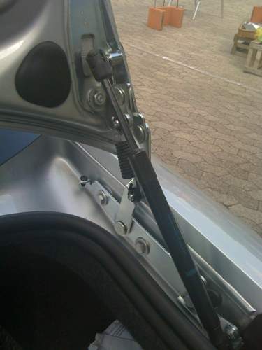

So, hier nun alle Teilenummern:
1x 8E5 827 301 D Scharnier 22,35€
1x 8E5 827 302 D Scharnier 22,35€
2x 4F5 827 665 A Feder 20,00€
2x 4F5 827 552 B Gasfeder 46,70€
2x 8D5 827 499 Anschlag 0,76€
1x 8E5 971 821 C Führung 2,05€

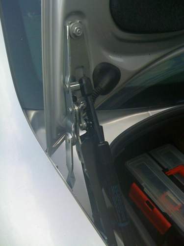

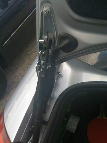

ich habe den Umbau erfolgreich durchgeführt (Zeitaufwand 15 min).
Die Preise sind nicht mehr aktuell, hier die neue Preisliste:
1x 8E5 827 301 D Scharnier 27,61€
1x 8E5 827 302 D Scharnier 27,61€
2x 4F5 827 665 A Feder 25,82€
2x 4F5 827 552 B Gasfeder 57,04€
2x 8D5 827 499 Anschlag 0,82€
1x 8E5 971 821 C Führung 2.61€
Der Umbau ist Extrem einfach und lohnt sich voll und ganz!
Ich finde auch nicht das die Heckklappe extrem schwer zu geht, es ist mehr als erträglich!
Zur Funktion kann ich nur sagen "SUPER".
Wenn euer B6 Silber ist, fällt das Lackieren praktisch weg, da die Teile verzinkt sind und man den Farbunterschied kaum sieht!
Hier nun einige Bilder.
LG. Markus
