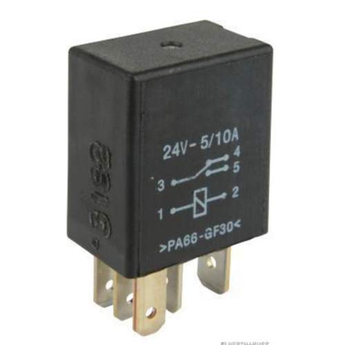

bei Schaltplan kann VFL und FL unterscheiden geben, aber kann es beschreiben.
Bei VFL: Relais 361 ist für einklappen zuständig, aber audi hat ihn leider auf klemme 15 gelegt… darum kann man nur mit Zündung einklappen…
Also als erstes muss der Relais 361 auf Klemme 30 umgelegt werden. Es geht nicht um Sicherungskasten, weil da ist noch spiegelmemory Steuergerät verbaut ist, und der Verbraucht zu viel Strom.
Der 361 Verbraucht auf Klemme 30 keine nennenswerte Strom. Bei einklappen 1A spitze ca. 3A
Spiegelschalter bei einklappen macht nicht anderes, als dauerhaft Masse geben auf dem 361
Also
361 Relais pin 4 aus klemme 30 umlegen. PIN 12 muss eine dauerhafte Maße bekommen, für einklappen.
Jetzt kommen wir zum Signal
Vom türschloss gibt die Bestätigung dass das Auto in Safe befindet. Diese Signal wäre fast ideal, aber leider er gibt dauerhaft Masse wenn das Auto offen ist… also direkt anschließen geht nicht… sonst ist die Spiegel offen wenn es abgeschlossen ist, und eingeklappt wenn Auto offen ist… also brauchen wir eine Relais, was mit Steuersignal öffnet.
Vom türschloss Signal F243 stellelement für Zentralverriegelung (Safe) fahrertür hat eine Kabel nicht weit weg vom Relais Träger. Kupplungstation A Säule braune Stecker T15i Pin 7 gelb/blau Kabel. Da können wir 12v Masse Messer wenn Tür offen ist, und nur wenn es mit Fernbedienung verriegelt ist.
Also zu dem zusätzlichen Relais:
Pin 1 kommt auch auf Klemme 30, Pin 2 kommt auf T15i/7 am A Säule, Pin 3 kommt auf Karosserie Masse und Pin 4 kommt auf Relais 361 Pin 12.
