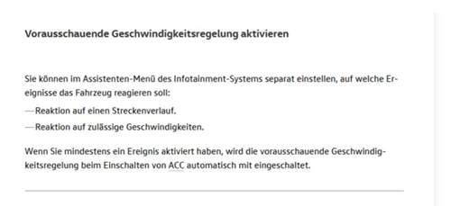

Hallöchen zusammen,
nachdem ich nun das "Onlineproblem" lösen konnte, stellt sich gleich die nächste Frage, auf die der Werkstattleiter keine Antwort wusste - und die Verkäufer waren heute früh noch nicht greifbar.
Daher stelle ich die Frage mal hier.
Das Fahrzeug hat einen ACC, einen City-Notbremsassistenten, Verkehrszeichenerkennung sowie den Travel Assist.
Theoretisch sollte es doch möglich sein, dass das Fahrzeug bei eingeschaltetem ACC oder Travel Assist automatisch die Geschwindigkeit an die aktuell ausgeschilderte Situation anpasst - tut es aber nicht.
Nun die Frage, geht das beim T7 einfach nicht? Oder fehlt da was? Es handelt sich um einen Jahreswagen, d.h. ich habe zwar die Ausstattungsliste, jedoch habe ich nicht drei Wochen lang den Konfigurator in allen bestehenden Möglichkeiten durchgeorgelt. Gut möglich also, dass hier irgendeine Komponente einfach nicht im Fahrzeug ist. Über das Assistenz-Konfigurationsmenü finde ich jedenfalls nichts dazu.
26 Antworten
Doch, das funktioniert. Er reagiert nicht nur auf Schilder erst dann, wenn er sie erkennt, sondern weiß auch aus den Navidaten, wo genau eine Begrenzung kommt und bremst vorausschauend herunter. Außerdem berücksichtigt er u. a. Kurven, Kreuzungen und Kreisverkehre und reduziert das Tempo. Du musst das allerdings im Infotainment-System aktivieren.

Automatische Übernahme von Tempolimit geht natürlich nur, wenn du es in Menü der Assistenzsysteme einschaltest und ACC oder Begrenzer oder Travel Assist aktiv ist.
Themenstarteram 16. März 2023 um 14:42
Dann muss ich nochmal suchen. Bin alles durchgegangen, aber die beiden Optionen "Reaktion auf einen Streckenverlauf" oder "Reaktion auf zulässige Geschwindigkeiten" habe ich nirgendwo gesehen.

Schau mal hier:
@Mitren schrieb am 9. Januar 2023 um 08:37:54 Uhr:
Das Navi habe ich ja auch nicht, die automatische Übernahme von Tempolimit konnte ich auch nur aktivieren als ich mir das Navi zum testen freigeschaltet habe. Ich habe gerade extra nochmal geschaut und kann das weder unter Geschwindigkeitsbegrenzer oder Verkehrszeichenerkennung einstellen. Auch nicht im ACC Menu.
Und schau hier, wie es bei mir im Menü de/aktiviert wird:
@NicoT7 schrieb am 9. Januar 2023 um 19:50:07 Uhr:
Meines Wissen nach bremst er bei ACC und Tempobeschränkung nicht ab, sondern warnt bestenfalls. Für das Abbremsen musst Du den TravelAssist haben - im Idealfall mit Navi ...

Doch das geht, Vorraussetzung ist allerdings ein Navi oder Modelljahr 23. Dann findest du die Option im ACC-Menü. Du kannst dir einen kostenlosen Probemonat über den Onlineshop buchen und das ganze testen. Sobald das Navi aktiv ist, sind auch die gesuchten Menüpunkte vorhanden.
