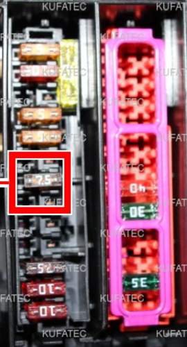

Nabend zusammen. Ich habe günstig einen automatisch abblendbaren Innenspiegel bekommen und mir das Kabel von ku....ch bestellt. Nun sollen laut Anleitung ein Kabel zu dem Bordnetzsteuergerät, eines zu dem Massepunkt an der Einstiegsleiste und ein Kabel zu dem Sicherungsträger hinter der Fußablage gehen und mit einer 7,5A Sicherung abgesichert werden. Die ersten beiden Kabel scheinen nicht das Problem zu sein, doch wie bekomme ich das einzelne Kabel in den Sicherungsträger, um anschließend die Sicherung einzustecken? Folgendes steht in der Anleitung:
"Lösen Sie die Sicherung (pink) des markierten Sicherungsträgers (schwarz) , der sich im Fahrerfußraum befindet. Suchen Sie mithilfe eines Multimeters einen Zündungsplus (Kl.15) führenden Steckplatz. Pinnen Sie die Leitung Zündungsplus (Kl.15) anschließend in den Sicherungsträger ein und sichern Sie diesen mit einer 7,5A Sicherung ab"

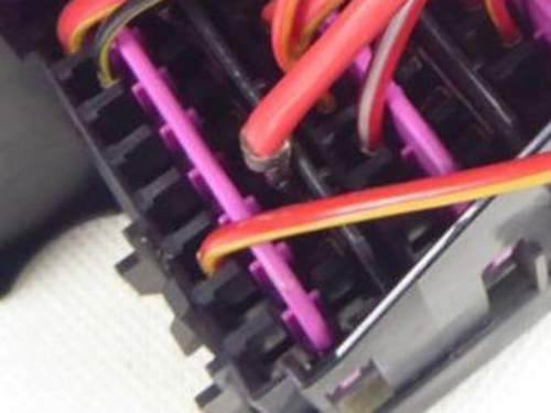

Brauchst' doch nur den entsprechenden Halter rausklicken, von unten den Pin in den Sicherungsträger reinstecken...ggfs vorher noch das Sicherungsteil in der Mitte verschieben, dass der Pin reinpasst...
Ok danke. Das klingt so simpel... Welches Sicherungsteil in der Mitte meinst du?
Wenn du den betreffenden Halter ausklipst, dann siehst du das Teil, ist meist auch rosafarben, siehe Bild (ist zwar jetzt nicht vom A4, ich hab gerade nix besseres gefunden). Es kann auch sein, dass gar keine Sicherung vorhanden ist und du den Pin einfach reinstecken kannst
Kabeleinführung von unten/hinten
Mit dem Halter meinst du bestimmt den pinken auf dem Bild oder? Also pinken Halter raus, das Kabel von hinten einfädeln (das Kabel ist ohne Stecker ist das richtig??) und dann die Sicherung rein und den pinken Halter wieder draufstecken oder?
Unbenannt

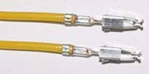

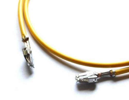

nein, das oben drauf hat damit nix zu tun, das sichert die Sicherungen. Das was ich meine ist dort wo man die Kabel von unten/hinten reinsteckt. Guck' auf dem Bild oben. Das Kabel muss den richtigen Stecker (Pin) dran haben, pure Litze geht nicht.
Ok danke für die Infos. Dann muss ich an das Kabel noch einen Stecker dranmachen.
Ist das zufällig der Stecker (siehe Bild)?
Unbenannt
der ist für große Sicherungen...
Für kleine Sicherungen
