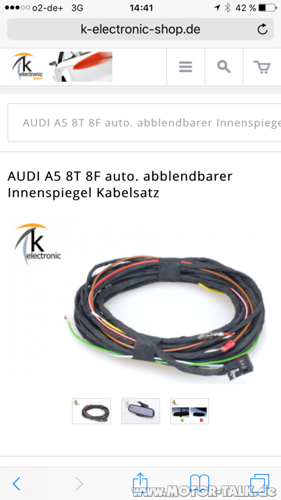

Wie meinst du das deckenleute ?? Was ist Komfort stg??
1 Kabel zur deckenleuchte
1 Kabel zum Komfortsteuergerät für das Rückfahrsignal
@Scotty18 schrieb am 16. März 2016 um 14:08:30 Uhr:
Ist das das richtige Kabel
wenn dein spiegel ein 8 poligen stecker hat ja
@Scotty18 schrieb am 16. März 2016 um 14:50:07 Uhr:
Das ist der Stecker
8 polig ja
@Scotty18 schrieb am 16. März 2016 um 15:18:52 Uhr:
8 polig ja
Super dann kann ich ja das Kabel bestellen lg und danke für deine Hilfe ??

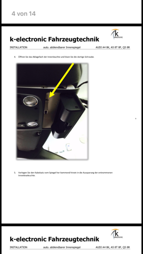

Hi spuerer und danke ich muss jetzt nur noch bei mein Mechaniker fragen ob er das einbauen kann machen das Mechaniker oder muss ich zur einer fachwerkstatt ??
Das dürfte für einen Mechaniker kein Problem darstellen...
Die 12V (Kl. 15/ Schaltplus) gibt's aber nicht an der Innenleuchte - die muss er vom Sicherungskasten hochverlegen...

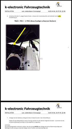

Echt ich habe Anleitung gefunden der zeigt mir das an das der Strom von der innenleuchte holt
Hier steht das so
Richtig lesen! Da geht es um Pin 6!
@spuerer schrieb am 1. Oktober 2012 um 21:04:18 Uhr:
Pin-Belegung / Anschlussplan Innenspiegel:Spiegel mit FLA [Spiegel ohne FLA] :
Pin 1 - auf Sicherung SC9 (Kl15)
Pin 2 - Masse
Pin 3 - T17c Pin 14 Steckver. 17fach, schw. A-Säule, links (CAN High) [Rückfahrsignal]
Pin 4 - T27/7 A-Säule Tür links (für TSG, nur f. Außensp. auto abl.)
Pin 5 - T27/25 A-Säule Tür rechts (s.o)
Pin 6 - Innenleuchte
Pin 7 - T32c/32 nur wenn Luftfeuchtegeber verbaut, 32fach, schwarz (LIN-Bus)
Pin 8 - T17c Pin 13 Steckver. 17fach, schw. A-Säule, links (CAN Low) [nicht belegt]
Achso verstehe sorry habe es nicht gelesen also nur über das Steuergerät möglich
