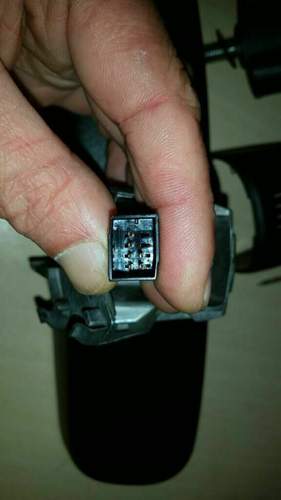

Ich bräuchte nochmal eure Hilfe. Ich habe den auto abblendenden Innenspiegel mit kleinem Fuß. Jetzt ist die Kabelabdeckung ungefähr 3cm zu kurz (zum Dachhimmel).
Gibt es da eine passende? Bräuchte die Teilenummern für die obere und untere in schwarz. Vielen Dank schonmal.
Was heisst mit kleinem Fuß? Ohne Regensensor? M.W. wurde ein solcher Spiegel nicht beim A5 verbaut, sondern beim A4 B6/B7 - müsste man dort schauen zwecks Abdeckung/Kabelkanal...
Ja richtig, ist 8E... Mit Regensensor. Deshalb die Frage, gibt's da was passendes?
