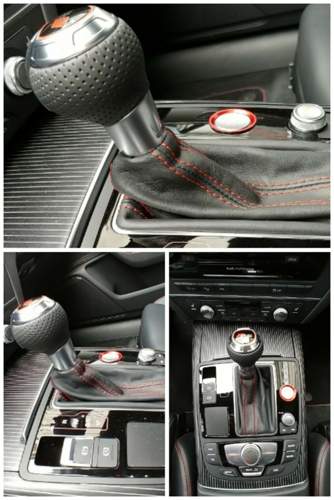

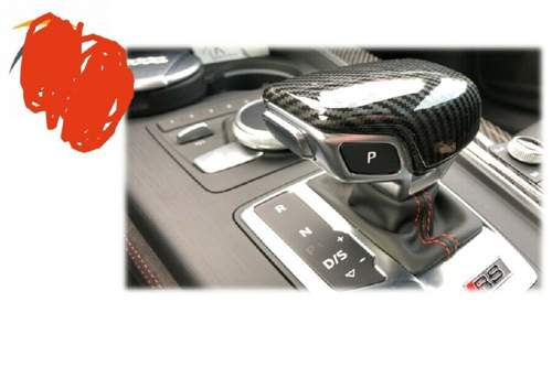

so..ich habe jetzt den Schaltkanuf von Audi TTRS hier liegen...
habe meine Schaltknauf sprich vom 2017er Competition mal ausgebaut..den Drehring entfernt und die Abdeckung vom Griff entfernt..
Problem !
Ich bekomme den Schaltsack nicht entfernt..das ist beim Pistolengriff ein anderes Befestigungssystem als ich es sonst von den Griffen her kenne.
Jetzt meine Frage..
gibt es den Schaltsack vom RS6 mit den roten Nähten einzeln zu kaufen ? sprich der der optisch mit dem S-Tronic Schaltknauf dem Grunde nach gleich ist.
Ich denke das der Schaltsack evtl. ne andere Öffnung ( oben größer ) bei meinem originalen Facelift Pistolengriff Schaltknauf hat gegenüber dem runden vom S-Tronic und co.
Hat vielleicht jemand eine TN Nummer für mich.
Ich würde den Umbau gerne machen und hier berichten.

Umbau FL auf RS bzw TTRS Schaltknauf ist geschafft...morgen gibt's Bilder und Info's dazu
Ich bin gerade auf der suche nach ein gelochtes FL schaltknauf mit silbernen nähte.... Hat jemand vielleicht noch einem zum Verkaufen?
Bin ebenfalls auf der Suche nach einem
Also..das ganze war etwas tricky bis man den Dreh raus hat, aber da zum Glück gestern ein guter Freund aus Jugendzeiten zum Kaffee zufällig vorbei kam " aus alten Audi Club Zeiten " war das Problem schnell gelöst.
1. alten Schalthebel ausbauen.
Den Schalter habe ich gegen durch zufälliges drücken mit einem Nägelchen gesichert den ich einfach dazwischen geschoben habe.
2. den alten originalen Schaltsack musste ich ja ausbauen und wiederverwenden wegen den roten Nähten und da es diesen nicht einzeln gibt. Das war die größte Herausforderung.
3. Man muss erst mal die untere Spange über die 4 Nuten lösen bzw durchdrücken.
Dann die übrige gebliebene Plastikeinheit durch verdrehen mit einer Zange lösen..das war der Trick und das eigentliche Problem. Vorher muss man aber die Griffabdeckung anheben was einfach geht.
4. Dann ist die eigentliche Schaltsackbefestigung erst ersichtlich. Dieser ist durch einen halbmondförmigen Sprengring verquetscht der aber einfach herausgehebelt werden kann.
Zack hat man den Schaltsack endlich in der Hand.
Hier erkennt man schon das die Begestigung des Schaltsack eine ganz andere Machart aufweist wie bei RS6 / S-Tronic usw Schaltgriffen.
Der Schaltsack ist oben von der Öffnung her einfach zu groß für den RS6 -S-Tronic TTRS Schaltknauf was auch aus optischen Gründen dann eine kleine Herausforderung darstellt wenn man es so nennen kann.
Man muss den Schaltsack so umlegen das die Falte nach vorne zeigt zum Armaturebrett und es ist leider nicht möglich dies mit einem kleinen Kabelbinder zu befestigen da sonst der Quetschring vom neuen Knauf nichr mehr passt.
Wir haben es mit einem dünnen Sicherungsdraht mit dem ich Griffe Schrauben usw am Motorrad sichere mit einer Zwirbelzange.
Dann einfach den Quetschring draufschieben kontrollieren das alles schön bündig abschliesst und den Ring verdrehen der sich damit sichert.
5. Neuen Schaltknauf drauf stecken und tief herunterdrücken und den Schaltknauf feste drücken
Schwupps...funzt...und freuen

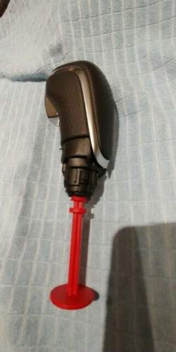

Ich kann noch Bilder von den Einzelteilen des alten originalen Schaltknauf zum besseren Verständnis mit einfügen am Wochenende.
Wer Interesse an einem FL Schaltgriff ohne Schaltsack hat im absoluten Neuzustand aus einem 2017er Competition einfach melden.
@subway71 hast du ein bild davon?
Hast PN
Bild ging über PN mit Smartphone nicht
Bild FL Schaltknauf
