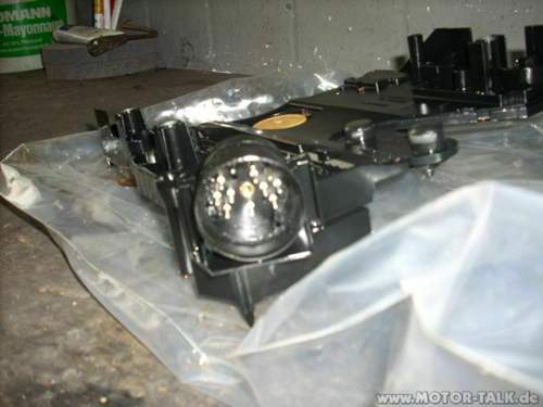

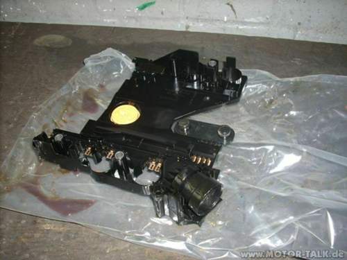

Hab mir letzte woche mein getriebe spülen lassen.
Der mechaniker wollte auch den stecker tauschen weil der ziemlich nass vom öl war.
Die schraube drehte sich leider durch bis er dann aufgab und den alten stecker nach reinigung wieder zusammen baute.
Muss ich mir jetzt sorgen machen das ich zu viel öl verliere bzw der ölverlust noch schlimmer wird?
Er meinte das jeder zweite stecker undicht sei bei diesem getriebe und ich mir nichts denken soll dabei.
Was sagt ihr dazu?
Mfg Max
Das ist leider ziemlich blöd mit der Schraube.
Das Gewinde sitzt im Plastik vom Elektrosatz im Getriebe (siehe Bilder).
Für den Tausch hatte ich 500 € bezahlt.
Das Öl wandert oft ins Getriebesteuergerät, das dann anfängt zu spinnen.
Das mußt Du im Auge behalten.
lg Rüdiger:-)

Ich gehe anhand deiner bilder davon aus das sich die mutter im plastikteil mitgedreht hat beim versuch die schraube zu lösen.
Hab mal gehört das beim w211 '03 das kabel geändert wurde um zu verhinden das öl ins steuergerät gelangt (kapillarwirkung). Ich hoffe das stimmt, dann kann ich beruhigt so weiterfahren ohne grössere folgeschäden.
Danke für die bilder 😉
Gruss Max
