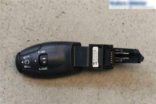

Nun die Frage...kann es sein das mal ein falscher Hebel eingebaut wurde und ich am Ende auch Tempomat habe? Wie finde ich das raus...

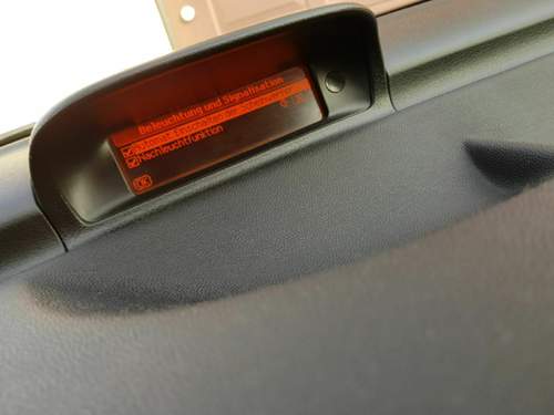

Soweit ich weiß wird die Funktion im Boardcomputer aktiviert.
Freundliche Grüsse
Adrian
Wie wärs, wenn du einfach deine Bedienungsanleitung unters Kopfkissen legst. Es gibt kein A am Lichtschalter und Tempomat hätte man damals bei Neu extra kaufen müssen. Und wùhl dich mal durch dein Menü im BC. Da gibts paar Einstellungen zum Licht.

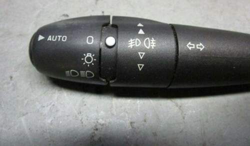

So ist es bei meinem 307 - der Taster ist ganz am Ende (siehe Foto)
2018-03-17-15-25-00
Und genau dieses Automatik steht bei mir nicht drauf. Und auch der Knopf ist nur blind angedeutet. Drücken lässt sich da nichts
wenn sich da nix drücken lässt ,haste diese funktion auch nicht
Naja aber Automatiklicht habe ich ja anscheinend da es an und ausgeht je nach Uhrzeit bzw helligkeit. Auch im BC kann ich es an und ausstellen. Nur der Hebel ist anders als in der Anleitung
