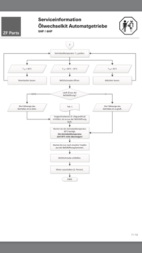

Hallo Freunde, kennt jemand von euch eine gute Werkstatt wo mir das Automatikgetriebeöl wechseln könnte. Allerdings mit Spülung. Hierfür wird ein spezielles Gerät benötigt, da man sonst nur 30-35 Prozent des Altöls herausbekommt. Wohne in der Nähe von Stuttgart. Ach ehm bezahlbar sollte es natürlich sein :) Lg Nefi

ZF in Friedrichshafen macht das... Aber ich glaube die spülen nicht. Wird auch von abgeraten. Ich hab es gestern selbst erledigt. Material Ölwanne und Dichthülse plus Öl Ca . 200€
Und war völlig easy IN*A sollte vorhanden sein.
Habe es in zwei Stunden gemacht. Das einzige was echt Scheisse ist ... Die Dichthülse wechseln... Oh Mann da braucht man sehr sehr schmale Hände und Geduld ..
Anleitung kann man zum Wechsel direkt bei ZF Downloaden.
Gruß Torben
Übrigens... Ich habe 4,8l rausbekommen... Das einzige was drinbleibt ist das Öl im Wandler.. Aber bei mir war der auch fast leer.

INPA um die Temperatur auszulesen.. Soll bei 40-50Grad gefüllt werden.
am 6. August 2016 um 21:38
Maximal 35-40 Grad!
am 7. August 2016 um 10:10
Ja stimmt... Ich hatte mich da etwas vertan... Siehe Beschreibung.
am 7. August 2016 um 10:16
Hier der Rest

Ok den Tester hat mein Nachbar. Ich werde es höchstwahrscheinlich selbst machen. Getriebeöl ablassen. Wenn dann da 4 Liter oder was rauslaufen werde ich das Getriebe neu befüllen und fahren. Dann nochmals ablassen. Filter demontieren. Alles reinigen Filter wieder dran und nochmals befüllen. Ich denke das sollte reichen. Von der Logik her müssten dann ca. 70 Prozent des Altöls draußen sein.
