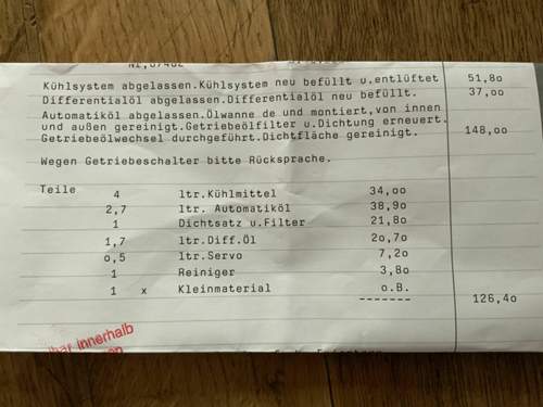

ich habe heute die Rechnung bekommen, siehe Anhang.
Danach hat er nur 2.7l Öl fürs Getriebe benutzt......ich habe von 7l gelesen.....ist das pfusch?
Was sagt ihr zu der Rechnung?
0,5l Servoöl, das kann ja auch nicht stimmen, oder?
Danke und Gruß
Fa467b31-8696-44a4-80f4-0ff477e43893
2,7 l kann nicht stimmen. Entweder ein Zahlendeher oder den Wandler nicht abgelassen.
