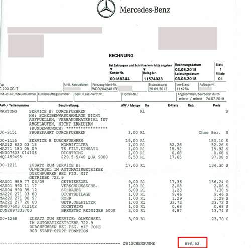

Also zu der Verwendung von Reiniger gibt es auch sehr unterschiedliche Meinungen. Aber: wenn 0,4 l Reiniger auf 9 l Getriebeöl aufgefüllt werden sind das 4,4% der gesamten Flüssigkeit. Dann wird ca 15 min gefahren und danach wird mit 4-5 l öl gespült und dann werden 9 l neues Öl aufgefüllt. (Bsp. 7 Gang A.). Da auch Ölkühler und Wandler gespült werden kann ich mir keine nennenswerten Rückstände an Reiniger vorstellen. Bei den meisten Test's die durch die Kritiker durchgeführt wurden verblieb der Reiniger mehrere Stunden unverdünnt im Getriebe. Das ist natürlich völlig praxisfern. Meine Sorge ist eher, wie genau die Werkstätten nach der TE Methode vorgehen. Ob sie alle Technologie Schritte einhalten oder dabei schlampen.
Zum Preis: 2 Ölwechsel für 450.-€, da würde mich mal interessieren wo man die bekommt. Der preiswerteste Ölwechsel ohne Spülung hat bei meiner Recherche (auch wieder 7.Gang A) 399.-€ gekostet. Das war eine freie Werkstatt. Bei Mercedes sind es minimal 650.-€. (siehe Bild)
Preis
