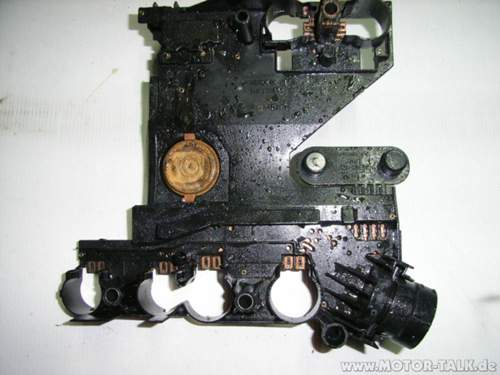

Wie ich bereits geschrieben hatte:
Wenn Du den Kunststoffhebel als Fehlerquelle ausgeschlossen hast,
würde ich den Fehlerspeicher auslesen und falls Getriebefehler hinterlegt sind,
sagt Dir die Diagnosesoftware sogar exakt, welcher Drehzahl- / Schaltsensor defekt ist!
Meistens hat man solche Probleme innerhalb von ein paar hundert Kilometern nach
einer Getriebespülung! Alte, abgelagerte Metallspäne aus dem Wandler werden "aufgescheucht"
und lagern sich an dem bzw. den Sensoren der Getriebeplatine unter der Getriebeölwanne ab und das Getriebe schaltet nicht mehr richtig. Man kann die Sensoren auch einfach einmal penibel
vom Metallschlamm reinigen.
Manchmal hilft aber nur der Sensor- oder gleich komplette Schaltplatinentausch.
(Kostet ca. 160 Euro)
Normalerweise geht das Automatikgetriebe bei diesem Befund aber zumindest noch
im Notlauf!
Ich hänge hier ein Bild der Schaltplatine an.
Man erkennt die beiden Sensoren rechts neben dem (schmutziggelben) Rückschlagventil für
das Getriebeöl. (Ovales Kunststoffteil mit -je nach Bauart- einem oder zwei runden Sensoren)
Dieser Kunststoffträger ist bei manchen Baureihen einzeln tauschbar (hängt an
Leiterbahnen). Bei der abgebildeten Schaltplatine ist nur der linke (metallisch glänzende) Sensor bestückt.
Der rechte Platz ist ein Dummy.
Da bei Dir kein Notlauf mehr funktioniert, kannst Du vielleicht mit Deiner Idee mit dem Kunststoffhebel
doch richtig liegen.
