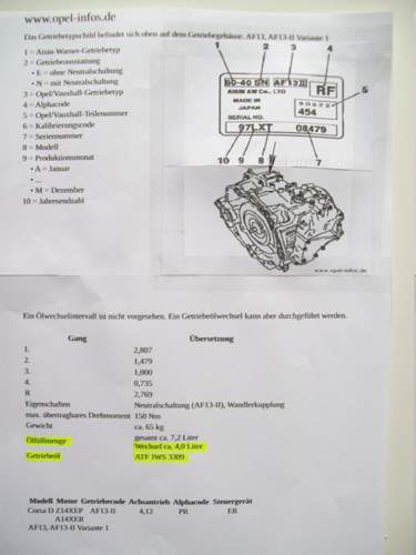

Mahlzeit zusammen,
wir fahren einen Corsa D 1,2 bj. 10.2009 mit Automatikgetriebe (es scheint das AF 13 ll zu sein)
Trotz vieler Jahre Hobbyschrauber Erfahrung und zahlreichen Reparaturen bin ich bisher noch nie in den genuß gekommen :) an einem Automatikgetriebe etwas zu machen. Ich finde hier auch Recht wenig drüber im Netz. Gibt es irgendwo eine Art Leitfaden für den Tausch vom Automatik Getriebeöl? Ich bin für jede Sachliche Hilfe dankbar.
LG
3 Antworten
im Anhang habe ich einige Daten aus " www.opel-infos.de " Automatikgetriebe ölwechsel AF 13 ll zusammengestellt.
GETRIEBEOEL Opel Ersatzteil 1940771 93160393
93160393 - Automatikgetriebeoel Opel Corsa C, D, Vectra ...
z.B. Kleinanzeigen 20,00 €
https://www.kleinanzeigen.de › ... › Autoteile & Reifen
Www-opel-infos
@Edwart
Also den 1.2 gab es nur mit 5 Gang Easytronic.
Das AF13 gab es nur mit dem 1.4 Motor, ist eine Wandlerautomatik mit 4 Gängen..
https://www.ilcats.ru/.../?...
Du hast den 1.2 mit F13 Easytronic.
Steht auch so in der Preisliste von 2009.
https://...pel-team-niedersachsen.de/.../Corsa-D-2008-09-16.pdf
Somit ein ganz normales Schaltgetriebe mit Schaltautomatik.
Wichtig ist es hierbei, die Bremsflüssigkeit auf der Schalteinheit zu erneuern.
Siehst du auf dem Bild am Getriebe.
Wird mit einem Druckluft-Bremsenentlüfter erneuert.
Und danach dann den Tastpunkt neue anlernen bzw. die Gänge per OBD Scanner oder OP-COM.
https://www.atp-autoteile.de/.../...emsenentluefter-5-liter-17-tlg?...
