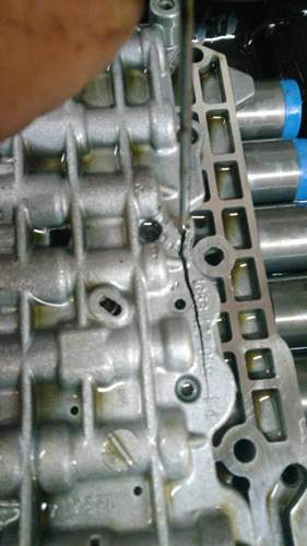

Bei zf würde ich das mit dem leer pumpen lassen .
Der GartenSchlauch Effekt wenn die pumpe Luft zieht sprengt dir gerne mal die Ventilplatte vom Schieberkasten .
Ansonsten
Das gm dexron 6 rot tut auch in den zf Automaten super seinen Dienst und würde ich immer dem LG 8 vorziehen , das zeug kann nicht gesund sein!
Das LG 8 ist viel zu dünn. Da brauch man sich nicht wundern wo die Buchsen Schäden beim 6hpxx herkommen.

Der Wandler ist das Problem das er keinen vortrieb mehr hat, die Ursache das dein Wandler und deine Lamellen runter sein werden, ist die Ölpumpe die nicht mehr genug Öldruck aufbaut!
Falscher Thread
Der Wandler ist eher indirekt das problem.
Nur ohne öldruck läuft nunmal nix.
