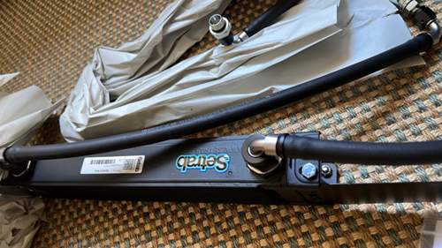

Meinst du sowas? Gibts das auch in günstig…?
@Fonojet schrieb am 26. August 2023 um 15:28:17 Uhr:
@T5-Power schrieb am 23. August 2023 um 18:02:53 Uhr:
Bist Du da des Öfteren unterwegs?
Ggf. könnte man mal über die Nachrüstung eines Getriebeölkühlers nachdenken.
Der Werksseitige dürfte schon an seinen Grenzen gewesen sein.
https://www.skandix.de/.../
Ein neues Getriebe ist teurer 😁
