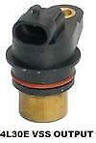

Mit einer Schraube angeschraubt.
Vorsicht, daß der Dichtring heile bleibt und kein Dreck reinkommt.
Könnten Späne von der Parksperre dranhängen und Probleme verursachen.
Aber der Zusammenhang mit dem Wetter wäre dann weiter unklar...
In dem Bild hinten am Getriebeausgangsflansch sieht man den Geber.

Habt Ihr ein Bild vom ausgebauten Drehzahlgeber?
