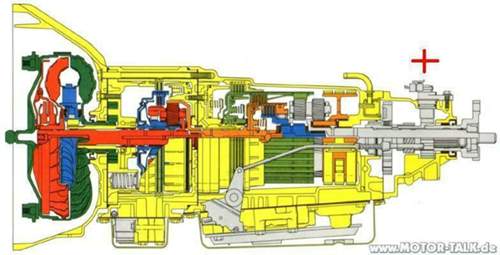

Zum Problem:
Es handelt sich um ein Automatikgetriebe AR25 eines Omegas BJ 1997 mit 2.0 8V 85kW Motor.
Das Getriebe schaltet super toll vom 1 in den 2 Gang und vom 3 in den 4 Gang und auch die Wanderüberbrückung wird sauber geschaltet.
Das Problem ist der Schaltvorgang von Gang 2 auf Gang 3. Manchmal (eher sehr selten) schaltet auch der normal, aber viel häufiger ist es so, dass zum Punkt wo geschaltet werden sollte nichts passiert. D.h. der 2 Gang wird rausgenommen (Drehzahl geht hoch) aber anstatt dass der 3 eingelegt wird geht es wieder in den 2ten. Es möchte also schalten geht aber nicht. Etwa gleich häufig passiert es das dann gar kein Gang mehr eigelegt wird, der Motor dreht also hoch wie in Stellung "N". Erst durch hin und her schalten zwischen Stellung "D" und "3" kommt irgendwann der 3te Gang und das dann meist mit einem Schlag.

zu unserem problem hatt er mir folgendes gesagt, hochschalten vom 2 zum 3.gang-
A-Wenn ein Systemfehler auftritt, der die Sicherheit beeinträchtigen könnte oder zu Schäden am Getriebe unter normalen Betriebsbedingungen führen könnte, erkennt das Diagnosesystem den Fehler und unterbricht die Masseversorgung zu allen Schaltmagnetventilen an den Ventilkörpern!
Das Getriebesteuergerät speichert den FC und der FC verschwindet auch nicht beim nächsten Zündung anmachen!
Das Getriebesteuergerät überwacht die Magnete wenn sie eine Unterbrechung haben ,kurzgeschlossen sind oder außerhalb
ihres widerstandswertes sind!
Er sagte mir einen Schnelltest der Magneten und der Verkabelung kann man am Stecker des Getriebesteuergerätes machen,er telefonierte kurz mit jemanden und sagte mir dann folgende Werte-
Druckregler Magnetventile 3,7-4,7 Ohm
1-2/3-4 Magnetventil 17,5-18,5 Ohm
2-3 Magnetventil17,5-18,5 Ohm
Bremsband Magnetventil 9-11,5 Ohm
Wandler Magnetventil 17,5-18,5 Ohm
Ausgang-Sensor-getriebedrehzahl ist über 3k Ohm (in der Regel 2.8k Ohm)
Wenn diese Werte erreicht werden ist der elektrische Teil eigentlich in Ordnung(mann soll aber ruhig mal an den Kabelbäumen
dabei wackeln,ob nicht vielleicht ein kabelbruch durch erschütterungen auftritt).
B-Was manchmal aufgetreten ist war folgendes,durch einen fehlerhaften Ausgangs-Sensor-getriebedrehzahl haben die
getriebe nicht vom 2. in den 3. gang geschaltet,weil die Drehzahlen vom Motor und vom Getriebe nicht in einem bestimmten
Fenster waren,da ja der 3.Gang direkt übersetzt ist(Drehzahlen müssen ungefähr gleich sein)!
manchmal hatte Er auch den Kurbelwellengeber gewechselt!
manchmal hatte es geholfen,den sensor vom getriebe auszubauen und zu Reinigen(am Sensorkopf waren meistens kleine
metallspäne oder metallischer abrieb dran,dieser Abrieb verfälschte die Signale!
wenn das problem mit dem Sensor war,konnte man auf D fahren und bevor der Fehler kam manuell schalten bis zum 3.gang und dann wieder auf D und dann ging der 4.gang rein.
beim runterschalten vom 4.gang auf den 3.gang hatte man dann eigentlich keine probleme mehr,nur ab-und zu ging es
schlecht vom 3.gang zum 2.gang(er meinte,es war so ein leichtes rupfen drin ).
