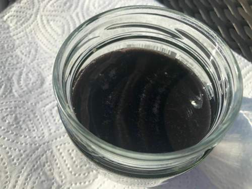

Ich hab jetzt nach ca 4 Monaten und gut 3.600km nach dem Tausch des Wandlers im Rahmen der Inspektion das Getriebeöl checken lassen. Das war wieder so dunkel, dass es die Werkstatt direkt getauscht hat und somit wieder frisches Öl im Getriebe ist. Hab mir einen Liter des gebrauchten Öls mit nach Hause genommen um es mal dem Händler und ggf einem Getriebeinstandsetzer zeigen zu können.
Den Ölwechsel bzw. die Inspektion hat eine andere Werkstatt gemacht, als die, die damals den Wandler wechselte.
Nochmal zur Erinnerung: Das Öl damals war kohlrabenschwarz und roch verbrandt. Das neue Öl nach 4 Monaten und 3.600km ist wieder ziemlich schwarz. Man erkennt nur noch leicht ne Transparenz und nen Rotton. Für mein laienhaftes Verständnis ist das nicht normal und sieht mindestens so aus, als ob der Getriebeölfilter nicht getauscht wurde. Ich werde natürlich die Werkstatt nochmal befragen, wollte aber vorher nochmal euere Meinung hören.
Anbei ein Bild des Öls.
Da der Wandler ja mitgetauscht wurde, müsste eigentlich das meiste Öl damals getauscht worden sein.
Welche Farbe hat denn neues Öl? Das Mercon LV ist von Natur aus sehr dunkel, wurde aber in erster Linie in der Ford-Variante 6Fxx verwendet.
Hast du das GM 6T30 oder ein anderes?
Der Getriebeölfilter müsste innenligend sein und wäre damit nicht wechselbar.
Neues Öl ist rot transparent.
Welche AT Getriebe ich hab kann ich garnicht sagen. Hier im Thread wurde mal 6Txx genannt
Snake ,
Du wirst ein 6T45 haben,mit dem Code MH7 oder MHC .
6T30 wäre MH9
6T40 wäre MH8,MHH oder MHB .
ein 6T50,MHK gibt es auch aber wo ,denke der Buick Verano ?
