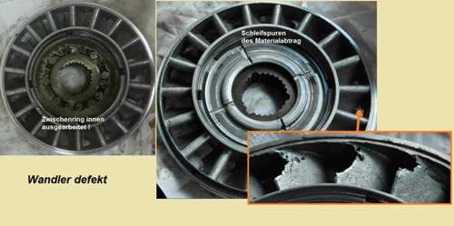

der Wandler ist die " Kupplung " zwischen Motor und Getriebe .
der Wandler ist nur ein Versuch für mich .
AT-Öl wird hier Dexron-6 sein ,leicht Rot und Durchsichtig !
bei Bild 2 sieht man die roten Öltropfen vom Öl .
Wechselt man ein AT auf Garantie /Kulanz
ist der Wandler eigentlich am AT verbaut !
der was dann Garantie/Kulanz gibt bestimmt
was gewechselt wird !
eine Matchbox-Werke wird in D kein AT aufmachen und
"versuchen" es Instandzusetzen !

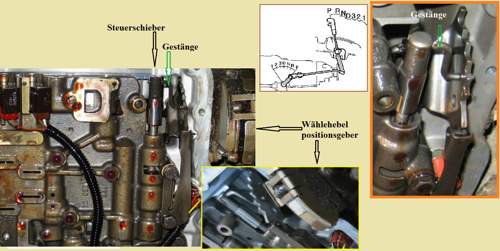

ein defekter Wandler mancht meist rumpelnde Geräusch ,Bild 3
mfg

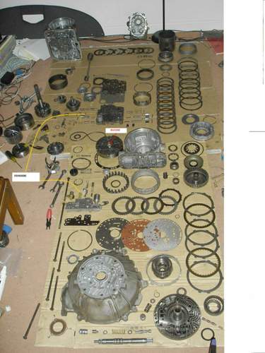

Ar-25-zerlegt-feinsiebe
Ar25-steuerschieber
Wandler
