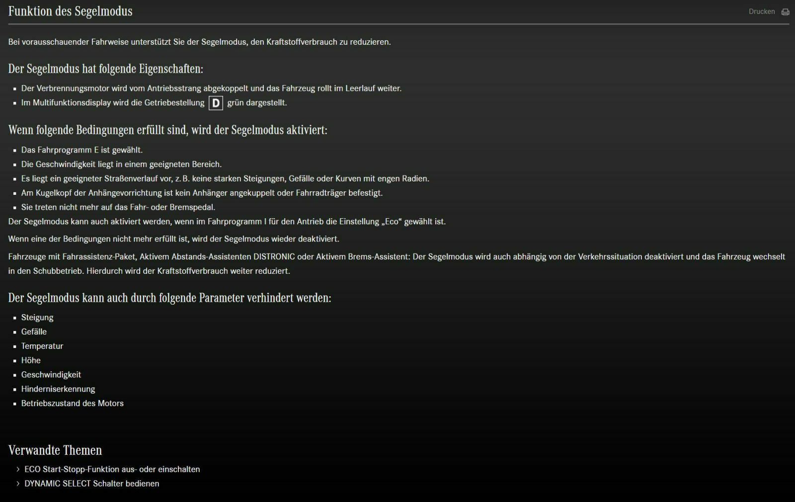

Als bald Insignia Fahrer klink ich mich mal ein. Mein noch aktueller Mercedes entkoppelt das Getriebe vom Motor und das schimpft sich "segeln" . Ist sogar ein Segelbötchen im Display. :-).
Ich hoffe das Thema ist somit geklärt.;-)
Segeln heißt primär, dass der Motor vom Antriebsstrang abgekoppelt wird, um die Energie der in Bewegung gesetzten Masse möglichst lange in Vorwärtsbewegung zu halten, statt dass irgendwelche Schleppmomente (z.B. Motorbremse) den Vortrieb vorzeitig bremsen. Wo sinnvoll bzw. durch technische Vorrichtungen überhaupt möglich, kann die Segel-Funktion um ein temporäres Versetzen des Motors in den Stillstand ergänzt werden, um die Effizienz der Idee weiter zu steigern.
