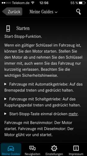

Da du auch wahrscheinlich keine Keyless Start hast, musst du auch keine Bremse treten! (siehe Bild)
Das FL des CLA hat nur noch die Start-Stop Taste.
