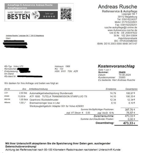

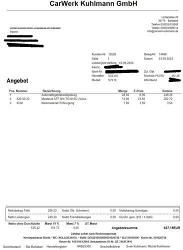

Habe jetzt endlich ! - nach 3 Wochen Wartezeit - ein zweites Angebot für die Getriebeölspülung erhalten...
Mich würde nochmal Eure Meinung interessieren, ob Ihr das günstigere und offensichtlich mit mehr "Hintergrundwissen" formulierte Angebot einer mir noch unbekannten Werkstatt (RUSCHE) oder das teurere Angebot einer auch freien Werkstatt mit Volvo-Erfahrung (CARWERK) empfehlen würdet.
Aus meiner Sicht spricht für das günstigere Angebot nicht nur der Preis:

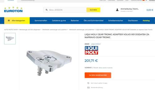

- man besorgt / leiht sich die erforderliche Adapterplatte von Liqui Moly #29081
https://www.liqui-moly.com/en/...dapter-for-volvo-001-p004606.html?...
- Geartronic-Rückstellmuster (was auch immer das genau bedeutet: eine Software?)
- Öl (allerdings NICHT von LM!? - obwohl die das dick am Eingangstor anpreisen)
https://augustin-group.de/p/tutela-transmission-starfluid-7s-8281311
p.s. die Spülung "Junghans" in HH hatte ich aus Termingründen aufgegeben
warme Herbstgrüße
Steppke
Adapterplatte
Angebot-carwerk
Angebot-rusche

Zu Deinen Rechnungen:
Ich bezweifle, daß die berechneten Ölmengen ausreichen um das Getriebe ordentlich sauber zu bekommen. Bei meinem ehemaligen V60 haben bei 180000km fast ausschließlich nur Langstrecke selbst die 20 Liter nicht gereicht...
Da ich nur 20 Liter gekauft hatte, musste ich abbrechen und habe halt die nächste Spülung nach weiteren 80000km vorgezogen. Da hatte ich dann ca. 16 Liter gebraucht. Beim 3. Mal (ohne über den Kühler zu spülen) nach weiteren 100000km hat sich das dann bei 15 Litern eingepegelt.
Weiterhin kenne ich die Ölhersteller nicht. Nächstes Thema... Wenn ich mir das recht teure Ravenol anschaue, dann sind die Preise für die Öle auf den Angeboten schon recht heftig. Auch wenn die Firmen was verdienen müssen.
Wenn Du keine Möglichkeit hast, daß selbst zu machen, dann würde ich den Magdeburger nehmen. Nicht alleine wegen dem Preis, auch die Ölmengen passen besser. Nachfragen würde ich aber mal wegen dem Öl bzw. dem Hersteller des Öls. Vielleicht ist es ja ähnlich wie mit LM und Meguin. Wird beides in der gleichen Rafi abgefüllt... 😉

ich werde jetzt die Werkstatt mit dem günstigeren Angebot real besuchen und nochmal die Spezifikation des angebotenen PETRONAS Öl erfragen - beim 8GT kommt ja wohl das vollsysnthetische Öl rein!?
Die Ölmenge sollte/muss reichen... mein Elch hat ja erst 86.000 km gelaufen in jetzt genau 9 Jahren.
