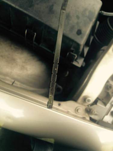

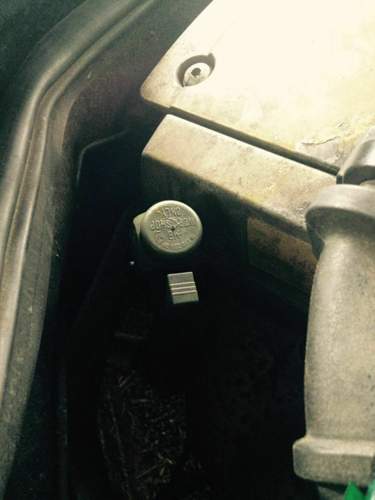

Gibt ja so ein Deckel im Motorraum der zum Automatikgetriebe führt. Ist das schon ein Peilstab drin ? Und wenn nicht , bekommt man den Deckel wieder rauf ?
Danke jetzt schon mal !!
Meines Wissens nach gibts beim 210er keine Peilstäbe mehr, die wurden weggespart. Kann aber sein, dass deins noch einen Peilstab hat. In dem Fall musst du unter dem Deckel die Rohrklammer seitlich ausrasten und dann den Deckel samt Stab rausziehen.

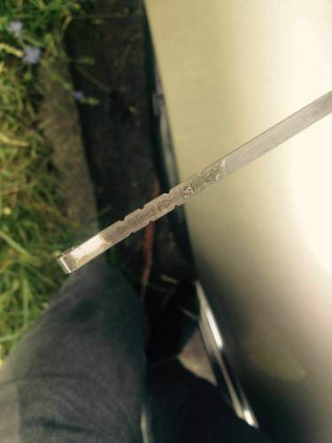

Themenstarteram 24. Juni 2015 um 14:09
Sehr sehr cool , danke für den Tipp !
Hat geklappt , werde mal morgen nach ausgiebiger Fahrt schauen.
Kontrolliert man das beim laufenden Motor ?
Laufender Motor, warm gefahrenes Getriebe. Alle Fahrstufen im Stand 3 mal durchschalten (Bremse treten dabei). Dann P einlegen und den Ölstand bei immer noch laufendem Motor kontollieren. Fusselfreien Lappen verwenden.
Themenstarteram 25. Juni 2015 um 12:54
So hab für euch / dich mal ein Foto gemacht. Sieht so aus als wäre etwas viel drin. Hab den Deckel wieder komplett reingemacht. Also einmal raus, abgewischt, komplett rein, wieder raus - siehe Foto
