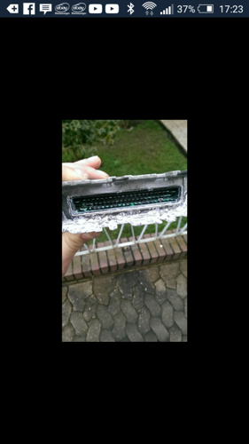

Habe ein Problem mit meinem Automaticgetriebe und zwar geht jetzt gar nichts mehr weder vorwärts noch rückwärts Getriebeöl wurde vor ca. 6 Monaten gewechselt. Das Steuergerät habe ich kontrolliert der Stecker war oxidiert habe ich gereinigt. Hat einer einen Tip was es sein könnte?

Bei mir hat es auch das der ADAC gesagt angeblich masse prob und dann Siehe da Pin bzw steuergerät stark oxidiert
Und Batterie mal abklemmen ?
Koennte auch ein vergammeltes Motormassekabel sein, bitte die Verschraubung und den Stecker am Kabel pruefen.
Die Kabelschuhe werden oft Rissig und oxidieren dann am Kontakt.
