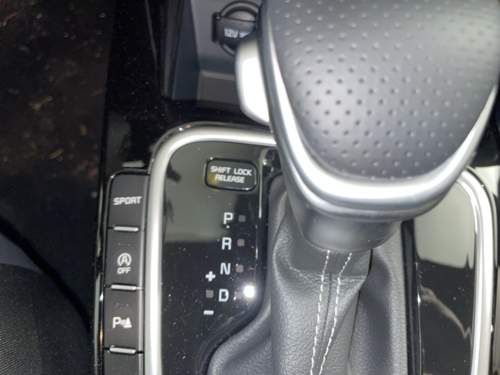

Für was ist der Taster Shift lock Realise?
Siehe Bild
Schalthebel

Wenn sich der Wählhebel von der
Parkstufe (P) bei betätigtem Bremspedal
nicht in den Rückwärtsgang (R)
bewegen lässt, halten Sie das
Bremspedal getreten und gehen Sie wie
folgt vor:
1. Drehen Sie den Zündschalter in die
Stellung LOCK/OFF (LOCK/AUS).
2. Betätigen Sie die Feststellbremse.
3. Drücken Sie die Entriegelungstaste für
den Ganghebel.
4. Bewegen Sie nun den Wählhebel.
5. Lassen Sie die Anlage von einer
Fachwerkstatt überprüfen. Kia
empfiehlt den Besuch eines Kia-
Vertragshändlers/Servicepartners.
Handbuch Seite 364
Damit kann man die Schaltsperre umgehen, um das Fahrzeug in N zu parken oder anschieben zu können.
https://www.kceedde.com/schaltstufen-336.html
Themenstarteram 29. November 2023 um 21:09
Also im Prinzip braucht man den Taster nicht. Oder hat den Taster schon mal jemand gebraucht?
Prinzipiell nur wenn etwas kaputt ist und sich der Ganghebel trotz betätigten Bremspedal nicht wählen lässt

Bei Mercedes habe ich das schon öfter gebraucht, weil sich dort das Getriebe gerne mal auf unebenen Parkflächen verhakt hat.
Dort hatte ich immer eine Kugelschreibermine parat um in das kleine Loch neben dem Gangwahlhebel drücken zu können.
Bei KIA habe ich es bisher noch nie gebraucht, aber Sie machen trotzdem einen anständigen Knopf hin.
Ich brauche das ab und an, wenn ich z.B. das Auto auf unserer Auffahrt etwas weiter fahren muss. Da diese ein Gefälle hat, brauche ich nicht extra den Motor starten.
