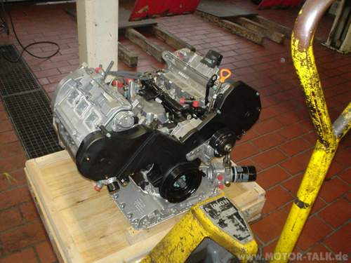

Dann wer den schon mal gemacht hat, weiß das für den Einbau der großen Gasdüsen der Vialle in den engen Krümmerbereich kein Platz ist.
des weiteren wird es kein Abgasgutachten für den Exoten bei der Vialle geben.
dann halt nur Verdampfer,Icom oder teueres Gold !

ich weiß nicht woher Du Dir das Recht nimmst über mich und meine Arbeit zu Urteilen ohne sie zu kennen.
Wenn Du genau mal meine Bildergallerie durchsehen würdest Du sehen das da einige Motoren mit Plastekrümmer zu sehen sind
wo ich den Ausbau belege.

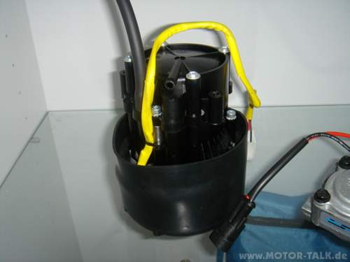

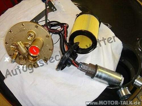

Original geschrieben von Grache
Wie siehts aus mit den Pumpen bei Vialle? sind das nicht die selben Problempumpen wie bei Icom?
Udo,
Nein !
Die Icompumpe (Benzinpumpe) läuft komplett im LPG . Bild 1
Die Vialle ist gekapselt und läuft im Ölbad ! Bild 2
(Nur das Pumpsegment hat Kontakt mit LPG.)
Pumpe-mit-filter-u-gehaeuse
Dsc03454-1
