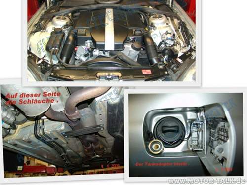

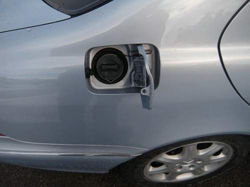

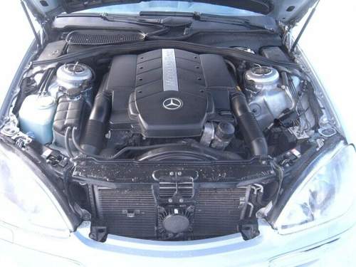

Witziger weise ist eigentlich kaum etwas von der Gasanlage zu sehen, im Motorraum ist lediglich der Flashlube (ich weiß das ich den nicht brauche aber ich will ihn... möchte darüber nicht wieder diskutieren), der einem ins Auge fällt und der Verdampfer auf dem ersten Blick zu sehen (obwohl der von BRC ja sehr dezent ist). Alles andere ist sehr ordentlich verlegt und versteckt. Auch die Abdeckung (Luftfilterkasten auf dem Motor) ist komplett geblieben. Der Höhenunterschied durch das Monorail auf dem Motorblock wurde durch einen speziell für diesen Motor angefertigten Ring (Luftansaugrohr hinterm Motor) ausgeglichen. Somit ist am Motor selbst nichts zu erkennen.

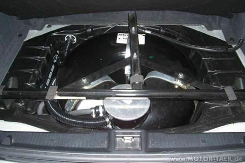

Es wurde ein 85 liter Tank verbaut, wodurch der Kofferraum die originale Kapazität behalten hat. Der Umschalter wurde nicht nur dort verbaut, wo ich es vorher mit dem Umrüster abgesprochen hatte, sondern sogar mit der leichten Drehung zum Fahrer (und das nach 2 Wochen, seit absprache bis zum Umrüsten... war bei meinem anderen Umrüster nicht so).

Trotzdem hätten die Haltestreben durchgezogen gehört. So wirkt der Tank über einen Hebel auf die Befestigungsschraube an der Karosse, quasi wie ein Stemmeisen. Bei einem durchgezogenen Träger müssten die Schrauben lediglich Scherung beim Bremsen auffangen, Vertikalbewegungen wären Zug- statt Scherbelastung auf den Kopf.
Ich denke auch, dass das vorerst hält und damit TÜV-konform ist Siehe hier und da. Die Frage ist nur "wie lange" und wann die Köpfe bzw. Schrauben mittelfristig ausbrechen. Immerhin ist der Tank nicht in der Kunststoffmulde eingeschäumt worden, auch das wurde bereits gesichtet. 20 mm² und zwei Schrauben gemäß VDTÜV Anforderung hast du, aber ob das geschickt angeordnet ist bezweifel ich.

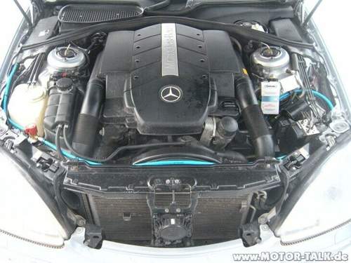

Zur Info, ein V- Motor hat nunmal auf beiden Seiten einen Krümmer.
Die Schlauchleitung wird beim S ebenso außerhalb des Motorraumes geführt.
Aber nicht weil der Schlauch kokeln würde, sonder weil Gasblasen in der flüssigen Zuleitung unschick sind ;)
Ist übrigens nicht abhängig von der Marke einer Gasanlage.:)
Zu der Verlegunug der Leitungen im Motorraum halte ich mich mal raus.
Aber wenn ich mir das hinten so anschaue...
Ich habe eben (weil hier nicht geräumt wird) knapp an einem Schneehaufen eingeparkt, da hätte ich mir den hinteren Kasten mit den Schlauchleitungen wahrscheinlich sofort abgerissen.
Außerdem ist der Kasten direkt im Aufprallbereich angebracht.
Bei meinem W214 ist mir mal ein W203 voll unters Heck gedonnert (der war zwar neu, aber gleich Totalschaden), ich hatte selber eine Reparatur von 7000 €, da wäre diese Anbringung nicht ideal gewesen.
Die Bleche, die den Tank halten, sind in meinen Augen eine Bastel-Lösung, da sie nicht wirksam verhindern können, daß der Tank in der Plastikmulde schwingt.

Würde Deinen Umrüster um Nachbesserung bitten ,das vorhandene Loch in der Reserveradmulde schließen ,Tank verdrehen und eine sicherere Tankbefestigung montieren.Da die Auspuffanlage an beiden Seiten der Reserveradmulde entlang führt stellt sich die Frage ob nicht ein 30 Grad Tank besser geeignet wäre als ein 0 Grad Tank. Auch wenn der Tüv diese abnahme gemacht hat es gibt etliche Threads zum Thema Bytomski in dem der Tüv auch alles eingetragen hat .mfg

Die Tankbefestigung wäre über durchgehende Halter an denen der Tank "hängt" viel sinnvoller und sicherer.
Die Position des Multiventil am Tank ist tatsächlich etwas ungeschickt, dieses sollte bestmöglichst vor mechanischen Beschädigungen geschutzt sein, stell dir vor was passiert wenn du rückwärts gegen einen Stein fährst!

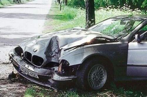

So, Spaß beiseite. Findest das nicht bischen übertrieben. Auch wenn es Brennbares Gas ist, ist es ein zugelassener Kraftstoff in zugelassenen Behältnissen und auch der Einbau ist sicher genug.
Wenn ich vorne irgendwo dran fahre, dass der Schlauch kaputt geht, dann sperrt das Ventil hinten und wenn ich hinten irgendwo dran fahre, dann gibts ne Beule und eventuell sperrt das Ventil hinten auch.
Ich frage mich wo dieses ganze "schwarz gemahle" her kommt. Kann mir nur vorstellen, dass es von Umrüstern wie Icomworker und co. ins leben gerufen wurden. Eventuell weil seine eigenen Umbauten von anderen Umrüstern schlecht gemacht wurden und er dadurch sehr viele Nachbesserungen hatte.
Eine Gasanlage ist kein TNT Reservoir, was nur darauf wartet zu explodieren.
Hier nochmal etwas für die Ängstlichen:
Und hier links Citroen AX mit Benzin, mitte Golf mit Autogas, und rechts Marke nicht erkennbar mit Erdgas.
