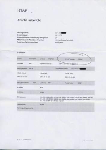

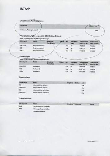

Hallo 335i Freunde,
konnte mich Ende März nach dem Update auf v32 ebenfalls nicht mit dem "kleinen" Turboloch abfinden (03/07, MSD80) und bin mit einem Ausdruck des SIB 111307 bei der NL München am Flughafen gewesen. Nun habe ich v33 mit der ursprünglichen Wastegate-Steuerung und das Ansprechverhalten ist wieder wie früher: verzögerungsfrei, ohne jeden Anflug von "Zweistufigkeit" weder im unteren noch im mittleren Drehzahlbereich! Das Rasseln bzw. Klappern der Wastegate-Ventile hatte ich vorher nicht, dazu kann ich also nichts sagen.
Habe Euch mal den ISTA/P Bericht angehängt, um den ich vorher ausdrücklich gebeten hatte. Interessanterweise wird dort auch explizit die Wastegate Umrüstungsoption aufgeführt. Könnte also sein, dass man auch bei der v33 nach wie vor wählen kann, wie es meyergru beschreibt (an dieser Stelle großes Dankeschön für die Aufklärung!). Würde also empfehlen, im Zweifelsfall nach wie vor per SIB den Hinweis auf die Option der alten Wategatesteuerung zu geben, falls gewünscht.
Viel Spaß noch!
lupo335
Istap-33-3-0-1-page-1
Istap-33-3-0-1-page-2
Na, geht doch. Allerdings liegt das mit der Option bei Dir daran, daß der Integrationslevel sich gar nicht verändert hat. Offenbar ist es alt wie neu E89X-09-03-520. Offenbar ist da nur die Option standardmässig selektiert, was man bei v32.1 noch manuell machen musste. Aber explizit danach fragen schadet sicher nichts. Einige Amis haben gesagt, die Option sei nicht mehr da - und die Auskunft kam von Technikern, die vorher schon einge Autos mit v32.1 so umgerüstet hatten.
