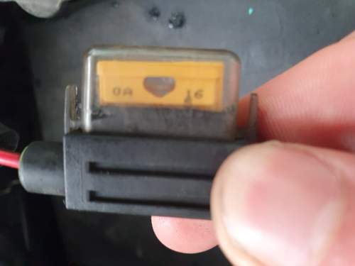

mein Auto ist gerade liegen geblieben wegen leerer Batterie.
Die Batterie hab ich ausgebaut um sie zu tauschen, aber dabei ist mir ein loses Kabel aufgefallen, siehe Bild 1-3. Es sah so aus als ob es sich an der Stelle von Bild 4 gelöst hat, das Kabel ist auch rot, allerdings bin ich mir nicht ganz sicher.
Kann ich das einfach wieder anlöten?
Auf Bild 3 steht links 0A und auf der rechten 16 und darunter 5.
Vielleicht weiß ja jemand hier auf Anhieb um was es geht ;)
Cheers, Raphael

Ich würde versuchen rauszufinden zu was das Kabel gehört.
Einfach mal das Kabel verfolgen, dann siehst wozu es gehört. Original ist das nicht.
Ich tippe mal auf eine Marderabwehr.
20 Ampere Sicherung ist schon heftig.

Für den doch recht geringen Querschnitt, empfinde ich das Kabel etwas klein. m.E. wird mit 240 Watt keine Marderwarnanlage betrieben. Das sieht für mich ehr nach einem Subwoofer zusatz aus.
Was sol und die LEistungstablle nun sagen? Wirs sind hier bei 12V ... das sind 12V ... und immer noch 20A (egal welche Spannung). Meist sind Sicherungen noch deutlich höher ausgelegt als die Nominalspitzenleistung eines Vebraucher.
Evtl. war mal eine Standheizung verbauht? Oder ist sogar noch - abgeschlagen - montiert und wurde nur gekappt weil defekt.
Für 'nen Amp wäre mit 20A eher kanpp ... dann würde ich auch vermuten das das Kabel ander verlegt wäre.
Sicherungen sind kein Bauteil- sondern Leitungsschutz!
Die Höhe der Absicherung richtet sich immer nach dem Querschnitt eingesetzten Aderleitung.
Wird eine Sicherung von 20A eingesetzt, muss mindestens 2,5mm² Querschnitt gelegt werden, je nach Einsatzbedingungen (zB. Verlegeart im engen Kabelkanal und hohe Umgebungstemperaturen) sogar 4mm².
Wird stattdessen 1,5mm² verwendet (so sieht mir das hier beim TE aus) ist die Gefahr der unzulässigen Erwärmung der Aderleitung extrem hoch, es herrscht Brandgefahr!
Davon abgesehen ist mir da zu viel Grünspan an zu vielen Stellen.
