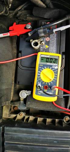

Autobatterie Spannung auf 3,6 Volt. Fehlerursache?
VW Passat B6/3C
Mahlzeit.
Ich wollte gerade mit dem Passat los.
Auto ging mit dem Funkschlüssel nicht auf, also dachte ich erst die Knopfzelle hat den Geist aufgegeben.
Nach manuellem Öffnen aber dann auch gesehen, dass der Tacho dunkel bleibt.
Spannung der Autobatterie gemessen mit dem erschreckenden Ergebnis von 3,6 Volt.
Wo ist das Problem? Ich habe vor 2 Wochen auf das RNS510 ein Software Update aufspielen lassen, da ich den bootloop Fehler hatte. Aber das schließe ich mal aus. Normalerweise geht das Radio ja aus bei niedriger Spannung.
Die Batterie habe ich dieses Jahr getauscht. Kann die einfach so kaputt gehen? Zuletzt gefahren bin ich am Montag. Zuletzt aufgeschlossen habe ich den passat am Dienstag...
Ist diese noch zu retten?

Naja ich bin jetzt halt von Mittelwerten aus dem internet ausgegangen.
So muss ich doch erstmal nicht jede Sicherung ziehen um zu sehen ob sich der ruhestrom senkt. Ich kann doch so erstmal den Übeltäter ausfindig machen oder nicht?
Also. Ich hab nun klemmen besorgt und hab das Multimeter gut 45 Minuten dran. Das Multimeter hat nur die ersten paar Minuten einen höheren Wert angezeigt. Ich sag mal seit 40 Minuten schwankt es zwischen 0,01 und 0,03
Mittelwerte sind bei den kleinen Strömen die du da teilweise mist nicht mal Näherungen.
Wenn du das da nun so dran hast, kannst du nach und nach Sicherungen ziehen und so sehen an welcher Sicherung der Verbraucher hängt, der Strom zieht.
Was soll ich da noch verbraucher suchen? Das sind doch normale Werte oder?
Zwischen 10 und 30 mA?
Ich hab Alarmanlage und Innenraumüberwachung... Das sind wohl aktuell die "größten" verbraucher
Wenn deine Batterie auf 3,6V leer gesaugt wurde, dann zieht da entweder was ordentlich, oder die Batterie ist innerlich defekt.
30mA klingt ok.
Könnte es ein Verbraucher sein der nur ab und zu mal Strom zieht nachdem das Auto abgeschlossen ist? Wenn ja, wird es schwierig den wohl zu identifizieren...
Oder es liegt doch am SW Update vom RNS. Ist da evtl eine Funktion dazu gekommen die es wach hält?

@Blindgaenger schrieb am 20. August 2021 um 09:08:40 Uhr:
Ich habe nun schon mehrere Videos auf Youtube gesehen wo die Jungs nicht die Stärke sondern die Spannung an der Sicherung messen. Eben so wie ich es beschrieben habe! Es ist ja wahrscheinlich egal ob ich nun die Stromstärke oder die Spannung messe. Wichtig ist doch nur zu sehen wo Saft drauf ist wo eigentlich keiner sein soll oder?
Ach. Youtube ist jetzt schon eine Bildungsanstalt? Aber vermutlich höchstens für die Einbildung der Darsteller.
Nein, es ist nicht egal, ob man Strom oder Spannung misst. Und nein, es geht nicht darum, "wo Saft drauf ist".
Im übrigen: warum betreibst Du Dein Multimeter entgegen der Erläuterung hier eigentlich im größten (und damit ungenauesten) Meßbereich? Dir wurde doch deutlich erläutert, daß Du den Meßbereich kontinuierlich auf den nächstkleineren schalten sollst, sobald es geht, damit der Wert plausibel ist.
