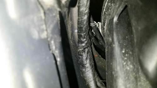

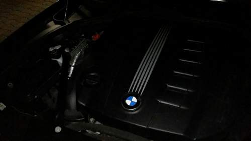

also die Batterie war auf 5,4V dann ging ja nichts mehr ich habe die Haube aufbekommen und Ladegerät angeschlossen mal sehen ob er morgen aufgeht
um die Haube zu öffnen braucht man vordere Radhauschale abzubauen dann zwischen Kühlmittelbehälter und Träger sieht man die Seile - mit einem Haken daran ziehen dann geht die Haube auf 🙂

Ich habe zwar auch an die Radkästen gedacht, aber nicht vermutet, dass man von dort durchkommt. Der Hinweis ist jedenfalls echt spitze und m.E. gehört der Threadtitel noch erweitert, bspw. auf Notentriegelung, damit dieser auch gefunden wird.

@robmale schrieb am 8. August 2017 um 22:26:32 Uhr:
ich hoffe nur dass die Steuergeräte alle wieder fukntionieren und keine Sicherung durch ist 🙂
nur zur klarstellung:
es ging über den linken radkasten!?
ja Fahrerseite vorne

Mal schauen ob das was hilft - momentan ist nur die Haube auf und Batterie wird geladen
Wenn das Ladegerät angeschlossen ist sollte sich recht schnell (< 30 min.) eine Spannung von 12 Volt einstellen.
Das Auto sollte sich dann auch öffnen lassen. Wenn die Spannung nicht im Bereich von 12 Volt stiegt ist die Batterie defekt. Und je nach Ladegerättyp kann der Batterieschaden auch das Ladegerät kaputt machen.
