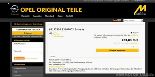

Und soviel zum Aktuellen Preis der 85Ah Batterie.
Batpreis
