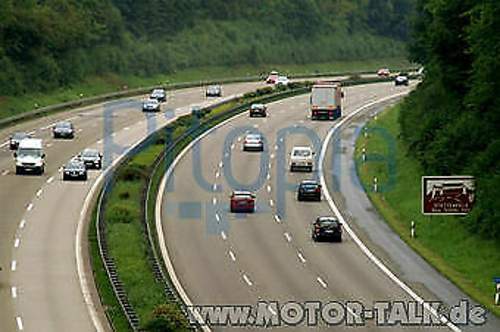

Autobahn: Hier fahre ich auch immer mit Autofernlicht. Jedoch ist mir aufgefallen, dass ohne aktiven Fernlicht aber aktiven ILS, der Lichtkegel rechts weiter strahlt. sieht für mich aus wie AB licht. In Kurven hat er immer Probleme (3 Spurige AB) den Gegenverkehr sauber zu erkennen. hier bekomme ich fast immer eine Lichthupe von den LKW´s. Kann ich auch nachvollziehen, ich strahle denen voll ins Fahrerhaus rein. Auf gerader Strecke und leichten Kurven gibt es kein Problem. Außer bei hohen Hecken aber das ist logisch. Dann habe ich es auch ganz oft das er LKW´s auf meiner Fahrspur nach einer Kurve nicht erkennt und voll ausleuchtet. Kann ich mir nur so erklären, dass diese LKW´s die er nicht erkennt einfach ein zu schwaches Hecklicht haben. ABER was mich am meisten stört und das wurde hier auch schon geschrieben --> alle Schilder (wirklich alle Schilder), egal ob AB oder Landstraße werden nicht ausgeblendet. das macht kein spaß. Hier in dem Video ab 1:50 https://www.youtube.com/watch?v=0OJjvYPV3oc so sollte es sein.

danke! was ich vergessen habe --> auf der AB ist es nur bei bestimmten Rechtskurven wie zum Beispiel das Bild im Anhang. und auf der gegenspur nur wenige Autos sind, also faktisch wenige Lichtquellen zum erkennen des Gegenverkehres.
