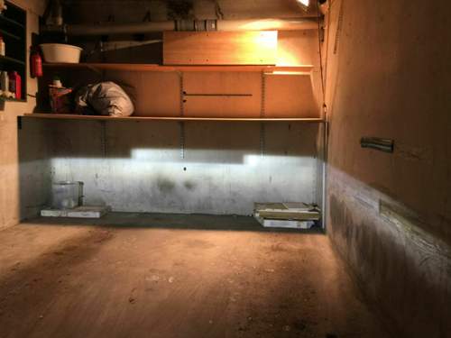

@FEA Ja, ich denke bei dem Softwareupdate muss wohl etwas essenziell an der Ansteuerung der einzelnen 84 LED's geändert worden sein. Wie gesagt, vorher war eine durchgehend und einheitliche Oberkante bei dem "Beleuchtungsbild" vorhanden. Jetzt hat man dort, wie man sehen kann, eine deutliche Stufenbildung. Auch ist die Ausleuchtung auf der Fahrbahn verändert worden. Am rechten Fahrbahnrand wird jetzt viel mehr und weiter ausgeleuchtet, als zuvor. Und wie schon angesprochen, fühlt sich der Gegenverkehr jetzt anscheinend nicht mehr geblendet.
@mittelp schrieb am 18. Dezember 2018 um 11:37:43 Uhr:
ich habe inzwischen auch ein update für´s Multibeam bekommen, jedoch werde ich nach wie vor vom Gegenverkehr mit Lichthupe abgemahnt.
Hallo, mich würde interessieren wie das Licht nach dem Update an einer Wand aussieht. Ist es so, wie auf dem Foto von Goldfinger23 ?
Ich habe mein Fahrzeug heute aus der Werkstatt abgeholt, hatte um Überprüfung des Multibeam gebeten. Angeblich ist neueste Software drauf (wurde im Sommer alles aktualisiert). Die Scheinwerfer wurden nach Absprache mit mir etwas tiefer als vorgegeben eingestellt. Ob das was bringt? Werde es nach der nächsten längeren Nachtfahrt wissen.
An der Wand bildet jedenfalls mein Licht eine gerade Linie. Irgendwie nicht zu verstehen, ob da unterschiedliche Steuergeräte verbaut sind mit unterschiedlicher Software?
@digifreund schrieb am 19. Dezember 2018 um 19:17:54 Uhr:
So sah mein Licht vor dem Update aus, wie Du es beschreibst.
Ich war auch in der Werkstatt bezüglich Multibeam, da das System auch bei Abblendlicht geblendet hatte. Bei mir wurden beide Scheinwerfer eingestellt (Update oder Manual???), s. Bilder, jedoch bin ich mit dieser Einstellung nicht zufrieden, da auf der linken Seite der Scheinwerfer etwas tiefer ist als bei der rechten.
Die Verkehrsschilder werden auch nicht mehr reflektiert.
Mit-multibeam
Ohne-multibeamfunktion

Zuvor war nur eine durchgehend und gleichmäßige Oberkante des Lichtes vorhanden. Daher denke ich, dass das der Grund für das Blenden des Gegenverkehrs mit verursacht hatte.
Was ist das jetzt für eine Einstellung auf dem Bild?
Fernlicht an = blaues Symbol an
Fernlicht an = blaues ausgegraut
Fernlicht aus = Abblend an
Ich habe auch eine durchgehende Kante des Lichtkegels (Abblend an)
@mittelp Das ist ganz normales Abblendlicht, ohne jegliche Automatikeinstellung.

@Goldfinger23 schrieb am 18. Dezember 2018 um 20:50:58 Uhr:
@mittelp Das kann ich so nicht bestätigen. Nach dem Softwareupdate und der Neukalibrierung der Kameras war Schluss mit dem Aufblenden des Gegenverkehrs. Auch kein LKW fühlte sich mehr von dem Multibeamlicht gestört. Zuvor gab es von fast jedem dritten LKW Lichthupe und auch der eine oder andere PKW war wohl mit der Ausblendung des Multibeam meines Wagens nicht einverstanden. Nach dem Update sieht auch die Ausleuchtung meiner Scheinwerfer wie auf dem angehängten Foto aus. Zuvor war nur eine durchgehend und gleichmäßige Oberkante des Lichtes vorhanden. Daher denke ich, dass das der Grund für das Blenden des Gegenverkehrs mit verursacht hatte.
Ich habe gerade bei meinem Fahrzeug festgestellt, dass wenn ILS aus ist, ich dann auch die Kante im Lichtkegel habe. Bei ILS an habe ich wieder eine gerade obere Linie.
Also auf der Landstr. werde nach wie vor massiv angeblinkert. ILS an.
Dann back to MB damit. Da passt wohl was noch nicht...
