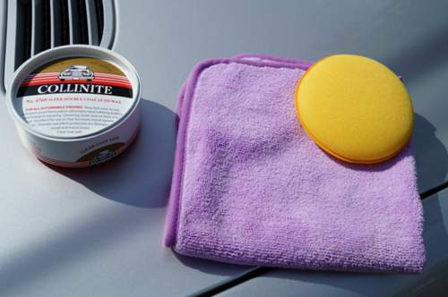

Habe gestern meine Winteralus mit 2 Schichten Jetseal versiegelt und den Lack meines Smart mit Collinite #476, nachdem ich erst mal den Rest der alten Schicht vom März diesen Jahres runtergeholt habe. Habe auch fleissig mit Reinigungsknete für ne ganz ordentliche Grundlage gesorgt.
Jetzt bin ich sehr gespannt, wie lange die zwei Schichten Jetseal halten! Auch das Wachs teste ich zum ersten Mal im Winter, und ich fahre sehr viel (700km/Woche), das wird ne echte Bewährungsprobe, sowohl für das Jetseal als auch das Collinite 🙂.

Ich verwende jetzt seit etwa 4 Jahren Collonite 476. Lässt sich leicht verarbeiten und ist sehr effektiv. Schöner Glanz und zudem Preiswert.
