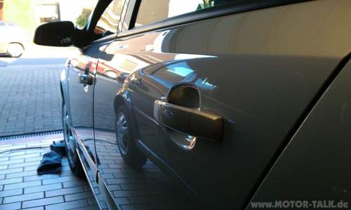

So, wie versprochen habe ich ein paar Bilder nach der Behandlung mit Collinite PreWax 840 und 476S hochgeladen. Die Verarbeitung des 840 war überraschend einfach.
1. Auto gründlich gewaschen.
2. Swizöl Paint Rubber und Quick Finish
3. COLLINITE 840 verarbeitet
4. COLLINITE 476S verarbeitet
Das 840 wurde mit einem Swizöl Applikator Pad Schwarz aufgetragen und mit Swizöl Micro-Flausch Cleaner Tuch abgetragen und mit dem Swizöl Micro Absorb Tuch rosa nachpoliert.
Das 476S wurde mit einem Swizöl Applikator Pad schwarz aufgetragen und mit einem Swizöl Micro-Flausch Wachs Tuch abgetragen und mit dem Swizöl Micro Polish Tuch hellblau nachpoliert.
Das Ergebnis kann sich sehen lassen. Jetzt hoffe ich auf eine lange Standzeit 🙂
