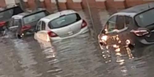

folgender Fall:
Ein Auto stand durch zu starken Regen in Wasser. So tief, dass auch etwas hereinfloss.
Jetzt hat die Werkstatt/Gutachter gesagt, es sei nicht mehr sicher, da eventuell die Airbags und der Gurt nicht mehr sicher seien.
Jetzt soll das ein wirtschaftlicher Totalschaden sein.
Stimmt das, dass die Versicherung nur auszahlt, wenn das Auto verkauft wird? Das erst dann nur Wiederbeschaffungswert ausgezahlt wird
Danke

So an sich soll es wohl erstmal normal laufen, man könnte auch Glück haben. Aber stimmt schon, mit den Steckern, wobei Autos an sich schon auch mit feuchter Luft (aber nicht unter Wasser) zurechtkommen müssten.
Wenn jetzt der Gutachter das Auto auf z.b. 4000€ schätzt, zahlt dann erst die Versicherung, wenn man es z.B. für 500€ verkauft die restlichen 3500€?
