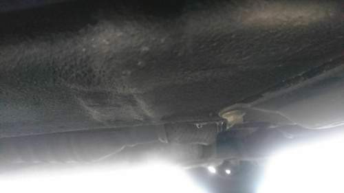

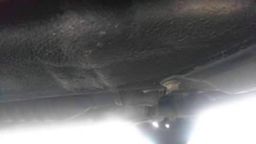

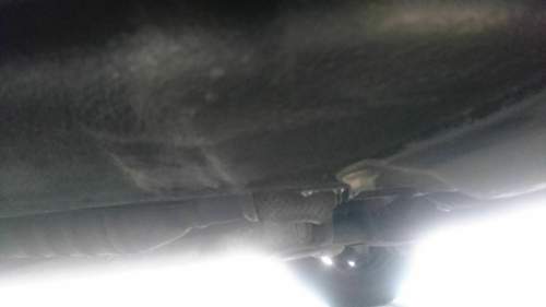

Hallo, heute nachmittag bin ich mit meinem Passat 3B Variant einen Schotterweg zu einer Baustelle gefahren, dabei hat der Unterboden leider Kontakt mit der Straße gemacht.
Jetzt tropft das Auto irgendeine Flüssigkeit, es riecht nicht nach Benzin und ist auch nicht so schmierig wie Öl, kann das sein das es Kondenswasser von der Klima ist?
Es tropft ungefähr im Bereich vom Beifahrerfußraum. Es tropft wohl schon doll, nach ca 30 min tropft es immer noch, aber nicht mehr so viel.
Ich habe die tropfen mal fotografiert, ich hoffe man kann was erkennen
Vielen Dank

[...] Nachdem ich heute ohne Klimaanlage gefahren bin war kein tropfen mehr da, trotzdem ist der Unterboden feucht. Irgendwie merkwürdig aber sonst alles ganz normal, hätte ich nicht den Boden gestreift würde mir gar nichts auffallen.

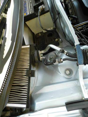

Möchte mich noch mal melden, ich war heute in der Werkstatt (wegen Querlenker). Da habe ich den Meister mal angesprochen und er hat die Batterie los geschraubt und den stutzen unter der Batterie durch das Loch gedrückt, er meinte der wäre verstopft ( waren wirklich Blätter drin) und er meinte auch das der ruhig draussen bleiben könnte.
Scheint des Rätsels Lösung gewesen zu sein, allen vielen Dank :-)

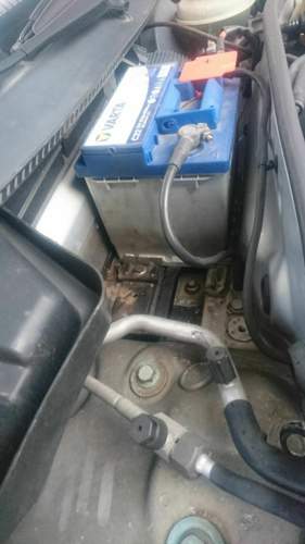

Ich dachte der wasserkasten wäre das wo die Batterie drin steht, da konnte ich kein Wasser erkennen. Der Meister meinte aufjedenfall das es daher kommt.
Auf dem Bild sieht man ja auch das es unter der Batterie trocken ist
Der Ablauf ist doch unter und neben der Batterie.

Genau der unter der Batterie ist jetzt raus, der daneben ist dann noch drin. So nass wie auf deinen Bildern ist das nicht bei mir.

Also ich kann nicht durch das Blech schauen, auf dem die Batterie steht. 😁 Du hast bestimmt auch eine 100Ah-Batterie drin, bei einer 44Ah kann man durch ein Loch auch darunter sehen.

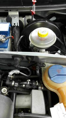

In deinem Wasserkasten sind zwei(!) Löcher, das eine im unteren Bereich der Batterie und das andere hinter dem Bremskraftverstärker. Siehe Bilder im Beitrag vom 11. August 2017 um 17:50:45 Uhr.

Ja, das fiese Dreckloch! 😁 Ich schob neulich hinter dem BKV einen dicken Draht durch, stocherte den Dreck raus und spülte mit Wasser nach. Da waren allerdings Windabweiser und Wischergestänge ausgebaut.
Genau um das Loch geht es und ist eigentlich einfach und für Jedermann gut zu reinigen. Das Loch unter der Batterie ist nur zu erreichen, wenn diese ausgebaut wird, wobei das mit dem Radio-Code dann so eine Sache ist.
