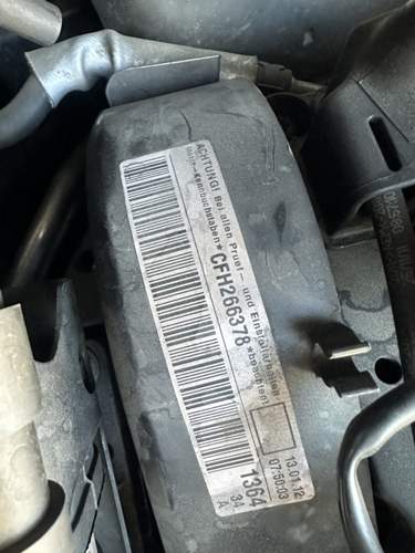

Hallo liebe Freunde habe eine Touran 2.0l TDI
Habe damit eine Problem der stotter immer wenn er kalt ist bis e auf 90 grad dann geht es wieder ganz normal
Beim auslesen zeigt er mir letzte mal Drosselklape habe die neue gewechselt immer noch das gleiche Problem ,
Also andere Fehler zeigt nicht mehr,
Was soll ich tun ??? Mfg

Was für einen Touran hast du denn 1 oder 2 ?
Welcher Motorkennbuchstabe ist verbaut ?
Touran 2012 Baujahr
Das ist kenbustabe
Da wird ein Injektor verschlissen sein.
Da muss man mal eine Probefahrt mit einem Diagnosegerät machen um rauszufinden welcher Wert von einem Injektor abweicht.
