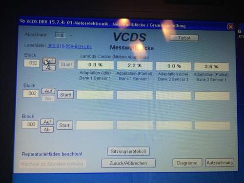

Ja weil das der Anfang ist?!? Das darf doch ned sein?! Also mehr als 2 Sekunden sind es nicht. Um ehrlich zu sein: es war 5w40 "marke nicht bekannt" drin und am Freitag kam mobil1 0w40 rein. Die ganze Woche davor habe ich es nicht gehört. Lese mir nun in den nächsten Minuten MWB 208+209 aus. Das soll doch Aufschluss geben, oder?
Hatte er vorher beim warmstart auch-weniger als eine halbe Sekunde. Also genau in dem Moment als ich den Schlüssel drehte. Sobald der Motor läuft is definitiv Ruhe. Nur während des Startens bzw während dem ersten Teil davon. Habe extra vor dem Kauf/bei Probefahrt mehrfach gestartet und auch explizit gehört. Da war nix. Erst seit zwei Tagen 🙁

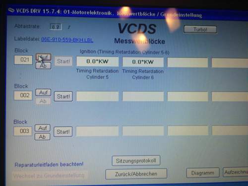

Kann hier irgendwer was damit anfangen, siehe Fotos? Finde leider nicht die entsprechenden MWB 🙁

Habt ihr MWB für mich wegen der Werte? Habe gelesen ab -7 wirds ernst... Aber ich finde diese MWB nicht beim bloßen durchklicken.

Weiß wer die entsprechenden messwertöcke beim A6??
