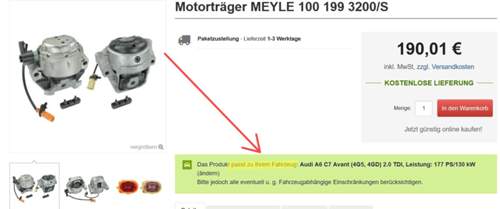

ich habe mal bisschen gesucht, die Motorlager unterscheiden sich in Ihrer Form, hier mal ein Beispiel (auch als Bild):
https://www.motointegrator.de/.../...ortraeger-meyle-100-199-3200s?...
Ashampoo-snap-donnerstag-25-august-2022-13h27m19s
Themenstarteram 25. August 2022 um 11:40
Vielen Dank für die Beiträge, die im Bild gezeigten Lager sind für den Motor mit Automatikgetriebe und meiner hat Schaltgetriebe. Die sehen nahezu gleich aus:

Was genau ist denn der Grund für die Frage?
Der Verdacht, dass das jemand falsch gemacht hat? Oder willst Du ein falsches einbauen??
Von Automatik oder Handschalter steht nichts in dem Link, deswegen dachte ich das die passen.

Der Verdacht, das die Werkstatt die falsche eingebaut hat. Weil der Einbau der neuen hat die Lage verbessert, jedoch nicht ganz gelöst. Auf den Lager sehe ich von oben oder unten leider nicht die 4G0 xxx Bezeichnung, ich sehe nur, dass an dem rechen Lager "001-17-21" steht. Deswegen frage ich ob das überhaupt der Fall sein kann, weil wenn die tatsächlich gleich sind, muss ich weitersuchen. ZMS würde ich persönlich ausschließen, da sich der Wagen wirklich sehr gut verhält.
