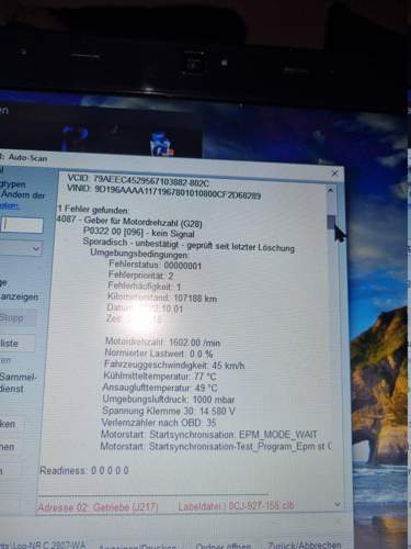

So nach vielen verschieden Werkstätten und Prognosen habe ich heute den Fehler letztendlich ausfindig machen können.
Nach mehreren Testfahrten und Monaten ist der Motor vor 3 - 4 Tagen während der Fahrt in den Notlauf gegangen und das Symbol mit der Spirale ging an.
Heute mit VCDS ausgelesen und der Fehler G28 war hinterlegt. Es ist also zu 100% der Kurbelwellensensor (Motordrehzahlgeber). Morgen habe ich in der Werkstatt einen Termin zwecks Wechsel des Kurbelwellensensor. Bei Audi kostet er 91,00€ ich habe Ihn auf Ebay für 45,50€ von Bosh gekauft. Ich rate von den billigen auf AutoDoc die um die 12,00 Euro kosten dringendst ab.
Symptome wieso es der Kurbelwellensensor sein könnte ->
- Sporadisches Ruckeln/Verschlucken des Motors
- Tritt auf bei warmen Motor ab 90 Grad
- Fehler tritt nur unter 100 Km/h auf
- Motor geht bei niedriger Geschwindigkeit bis zu 8 kmh sporadisch komplett aus (nicht immer)
Anmerkung:
Auto wurde vorher durch verschiedenen Werkstätten ausgelesen und laut Werkstatt war nie etwas im FS hinterlegt. Ich bin mir sicher , dass es viele andere gibt oder geben wird , wo nichts im FS hinterlegt ist. Deshalb kann ich euch nur raten , falls euer Auto diese Symptome hat euch direkt an den Kurbelwellensensor dran zu geben. Manchmal dauert es eine sehr lange Zeit bis etwas letztendlich im FS hinterlegt wird.
Hoffe euch damit geholfen zu haben,
