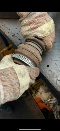

Hallo, ich habe das gleiche Problem..
Habe mir jetzt alle 8 Seiten hier durchgelesen und ich habe exakt das gleiche Problem..
Erst hat es angefangen beim grade ausfahren das DTC eingreift. Jetzt bei jeder Rechtskurve oder Unebenheiten.
Bin dann auslesen gegangen und im Speicher stand HR Raddrehzalsensor. Somit hab ich den ausgetauscht. Paar Tage ruhe..
Danach kam das Problem wieder und ist jetzt extrem geworden. Habe dann HR den ABS Ring gewechselt von der Antriebswelle und wieder einen neuen Sensor gekauft. Da der andere „neue“ wieder angeschliffen worden ist.
Fakt: Problem immernoch gleich. Jede Rechtskurve greift das System ein.
Bin am überlegen ob der Ring nicht Gut genug befestig worden ist und somit jetzt Eiert.
Oder HL eventuell nun das Problem ist.
Hat jemand eine Idee?
Werde die Tage erstmal auslesen gehen.
Bmw E92 325i N53 3l
C18c9c60-7979-44a1-9e33-6252281717bb
Nochmal auslesen. Sensoren mitgetauscht?
@Blackcoiin schrieb am 22. Oktober 2019 um 11:50:55 Uhr:
Zwei mal Neu sogar zur Sicherheit.

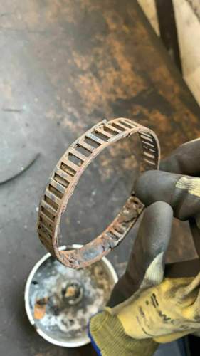

Ich muss dazu sagen aber, wo ich den Alten ABS Ring entfernt habe hab ich die Antriebswelle gereinigt und etwas abgeschliffen wie in manchen Video zu sehen ist. Am Ende war der Ring etwas Locker. Hab dann einen Mechaniker da gefragt er meinte schlag ein paar kannten rein das der Ring fest ist. Hab das auch gemacht der Ring war dann bomben fest. Gestern nochmal kontrolliert ob der Ring noch sitzt wie es sein soll und alles war Super. Neuer Sensor rein Probefahrt und das gleiche Probleme.
Wollte ein Video zeigen leider weis ich nicht wie oder mit was ich es hier zeigen kann wo zu sehen ist. Wo der Ring sich per Hand dreht. Musste nicht erwärmen etc der Ring ging drauf. Hatte sogar zwei gekauft beide waren gleich 30 Euro rum aus dem Zubehör passend für E92. Ring ist nach 100 km Kontrolle Immernoch an gleiche Stelle gehe nicht davon aus das sich da was bewegt hat..
Auf den Bild ist zu sehen das man den Ring noch drehen konnte und ihn abnehmen. Leider Video kann ich nicht hinzufügen. Aufjedenfall wurde dann mit einem Mechaniker ein paar Kanten aussenrum reingeschlagen und drauf gepresst. Der Ring ist Bombenfest. Auch nach gestrigen Kontrolle ist er am gleichen Fleck wie davor.
Weiß langsam nicht weiter.. am Ende ist es doch aufeinmal ein Radlager

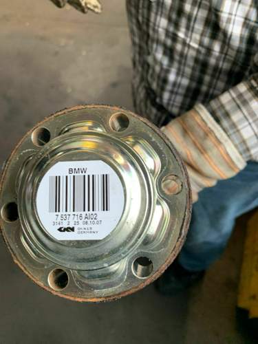

Von welchem Zulieferer stammen eigentlich die "originalen" BMW Antriebswellen?

Antriebswellen noch Original von damals..
Aber Zustand Gut ausser der Ring, Gummis etc Gut.
Also schimpft sich der Hersteller GKN?
Denkt ihr eventuell meine Antriebswellen haben Problem? Oder liegt es doch eher auf die ABS Ringe auf der Hinterachse?
